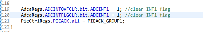

    感谢您回复!
    关于1&2,我在中断函数结尾处有以下代码,是否是您所述的内容:

  • 你提供的代码段中的语句都是正确的。说明标志被清除,中断被确认。
    将INT1CONT位设置为1基本上会忽略中断/溢出标志是否被清除,因此在这种情况下它会起作用。不过溢出的原因以及对应用程序的影响还不清楚。
