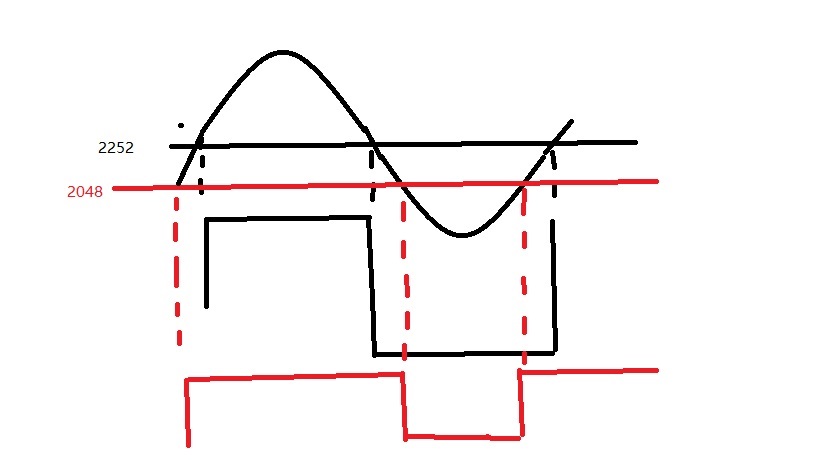

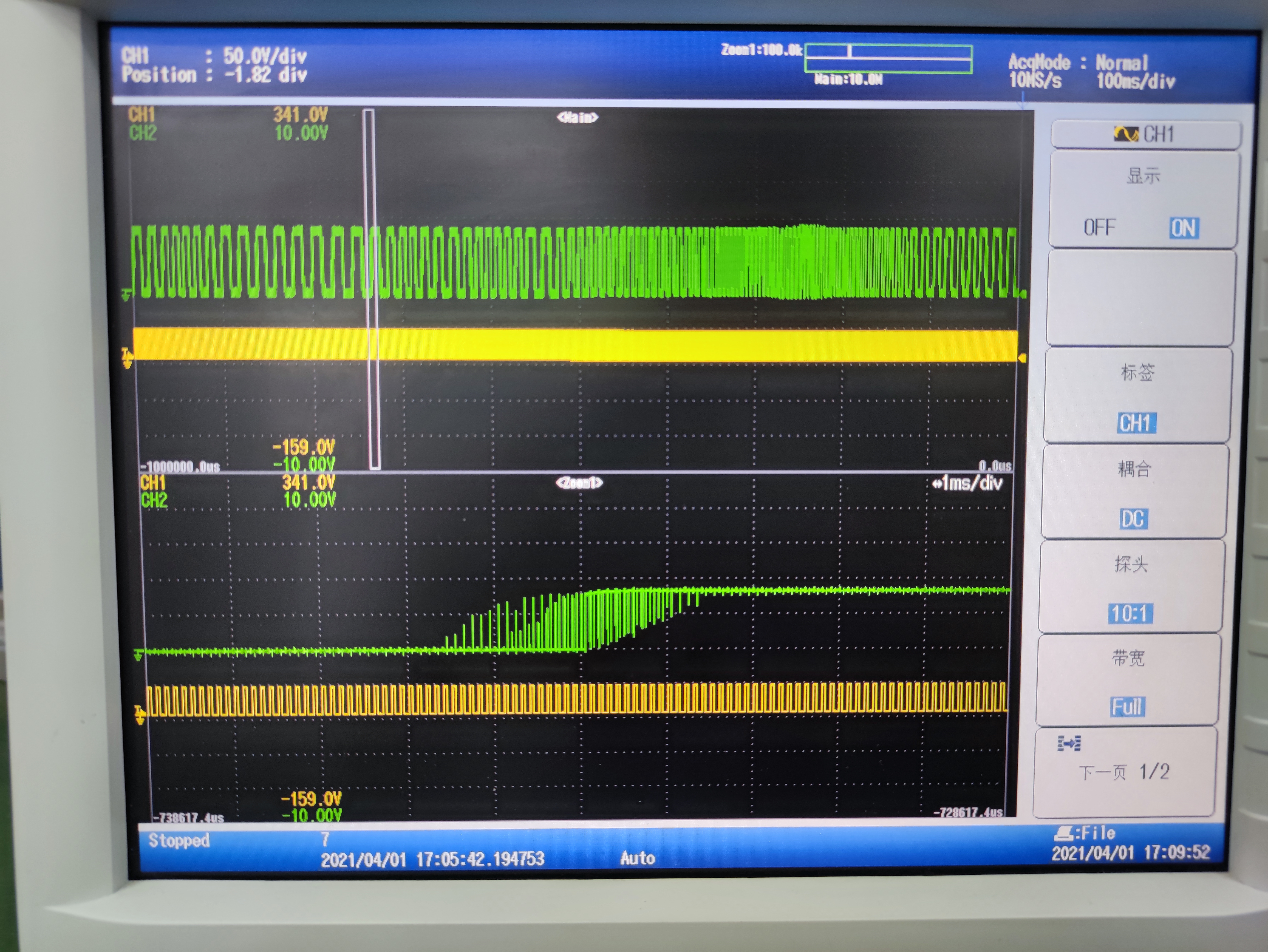

目前将F28379D用于低速直线电机驱动,光栅是增量式正余弦编码器,没有复位信号。
遇到的问题:
电机高速运行完全正常
但电机低速运行时:Cmpss7Regs.DACHVALS.bit.DACVAL = 2048;
//Cmpss7Regs.DACHVALS.bit.DACVAL该寄存器的作用是,产生一个基准电压,作为比较器的负输入。
//正余弦信号与该电压比较,高于该基准电压,输出1,低于该基准电压输出0,这样可以用qep模块计数,产生位置信号。
示意图如下:
这个寄存器的值必须是2048才能运行,一旦改变为其他值,则电机不动,电流一直升高,电流直到限幅值。
即改变比较器的负输入,电机qep不能正确计数,电机不动。
为什么要改变2048?因为2048是默认值,对应的电压不是正余弦中间,实际值经过测量转换为2252,示意图如下:
