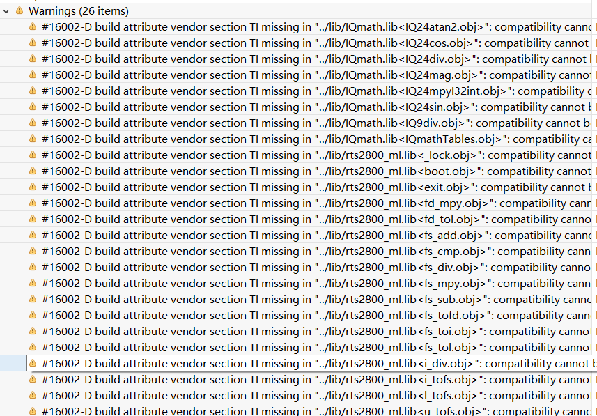

  • 您好,非常感谢您的回复!以下是我出现问题的部分截图和过程:
    编译过程中没有报关于空间不够的警告,以下是编译过程的警告
    在进行电机控制时,我删减定义的几个未经初始化的无关变量,或是修改无关函数,改变初始化变量的值均会导致算法不收敛,以下是我删减的无关变量。
    另外编译器的优化等级也会导致算法不收敛,应该是编译过程中出现的问题。
    为定位问题,我对比了两次删减全局变量前后的map文件,发现c_int00()地址和main函数地址发生变化,从电机运行角度来看,初始状态发生变化,以下是正常和非正常运行下的c_int00()地址。
    电机正常运行时的入口函数地址:
    电机非正常运行时的入口函数地址:
    具体定位仍然不清晰,请问一下,有没有遇到过类似的问题,该如何排查呢?

    程序中未报关于空间不够的警告,警告如下:
    在进行电机控制时,删减定义的未经初始化的无关变量以及无关函数的修改改变初始化变量的初始值均会导致算法不收敛。
    以下我在定义全局变量的.h文件中删减了这几个没有进行算法计算的无关变量,电机就不能正常起动了。
    根据以上问题,我对比两次删减无关变量前后的map文件,发现c_int00()地址和main函数地址发生变化,从电机运行角度来看,初始状态发生变化。
    电机正常运行时的入口函数地址:
    电机非正常运行时的入口函数地址:
    但是目前具体定位仍不清晰,请问一下,有没有遇到过类似的问题,该如何排查呢?
