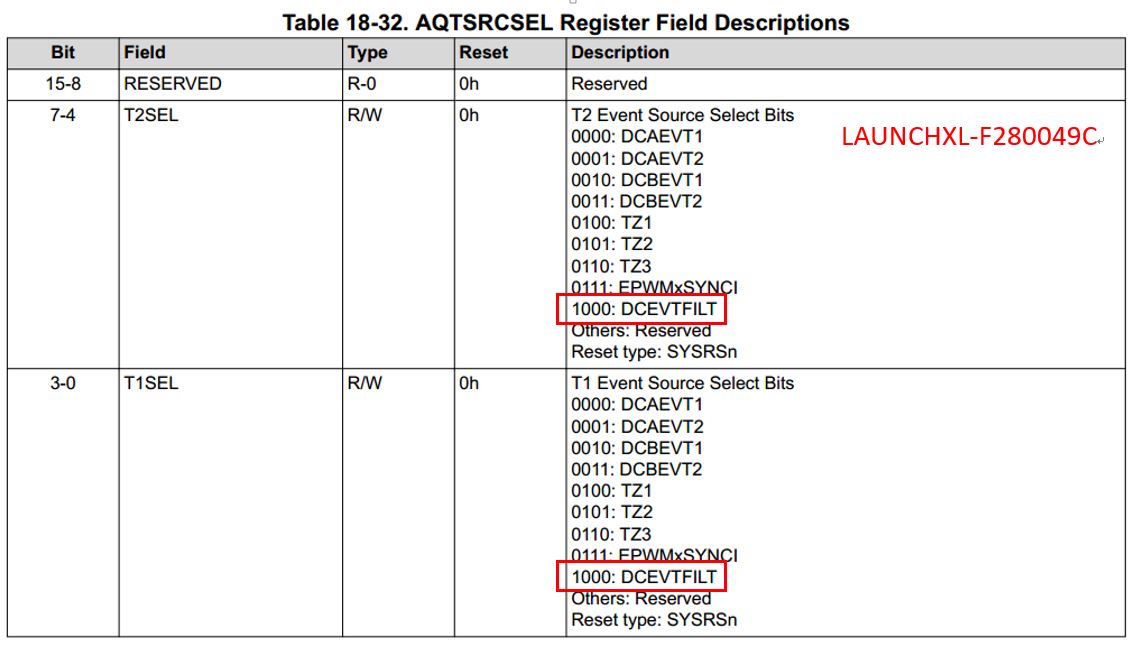

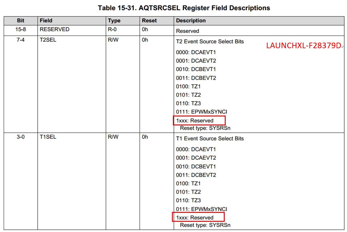

通过对比TMS320F280049C与TMS320F28379D的EPWM模块的寄存器,发现AQTSRCSEL寄存器的T1SEL和T2SEL存在差异。
TMS320F280049C T1SEL和T2SEL可以配置成DCEVTFILT,TMS320F28379D则不能。
如下图所示:
请问TMS320F280049C为什么会多了一个这个配置选项,该选项有什么作用?

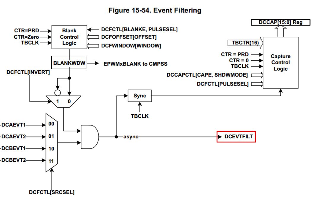

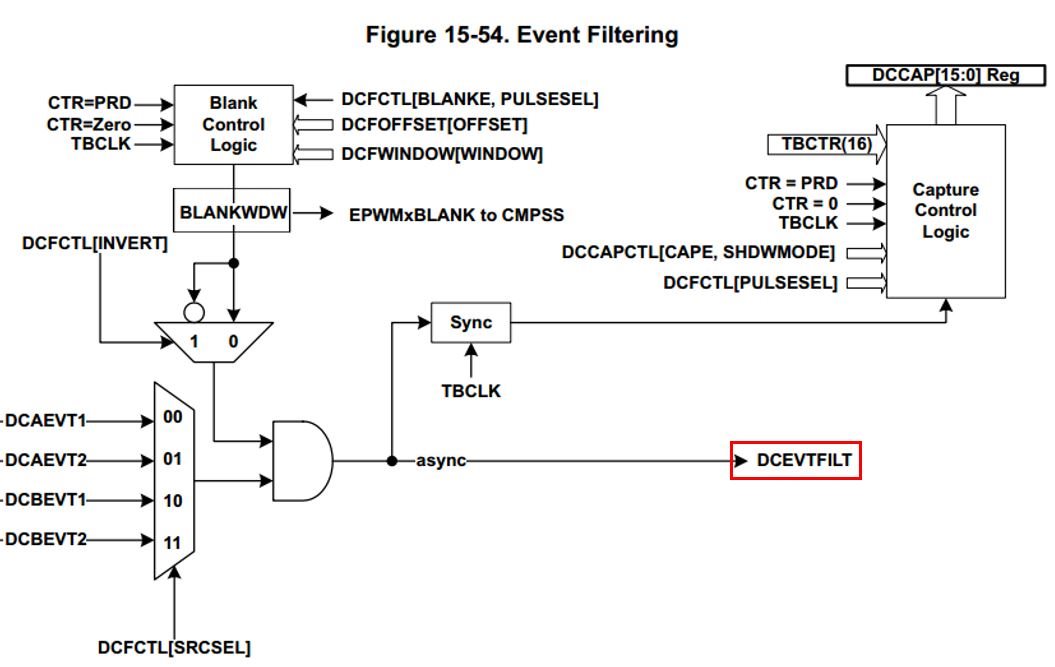

  • 为什么会多这个配置我这边恐怕回答不上来,但是一般Piccolo系列的芯片大多包含这个选项,猜测这个选项可能在电机控制上使用比较多,而大多数电机控制都使用Piccolo系列芯片。这个选项主要作用与TZ模块,主要是起到一个blanking窗口的作用。
  • 通过阅读应用手册,我猜测这个选项的意思是将DCEVTFILT信号引入到action qualifier中作为T1 event的触发源。但是,我并没有看到将DCEVTFILT信号引过去的相关说明或者图示。DCEVTFILT信号,我理解为DC模块经过blanking之后的信号,如下图所示。

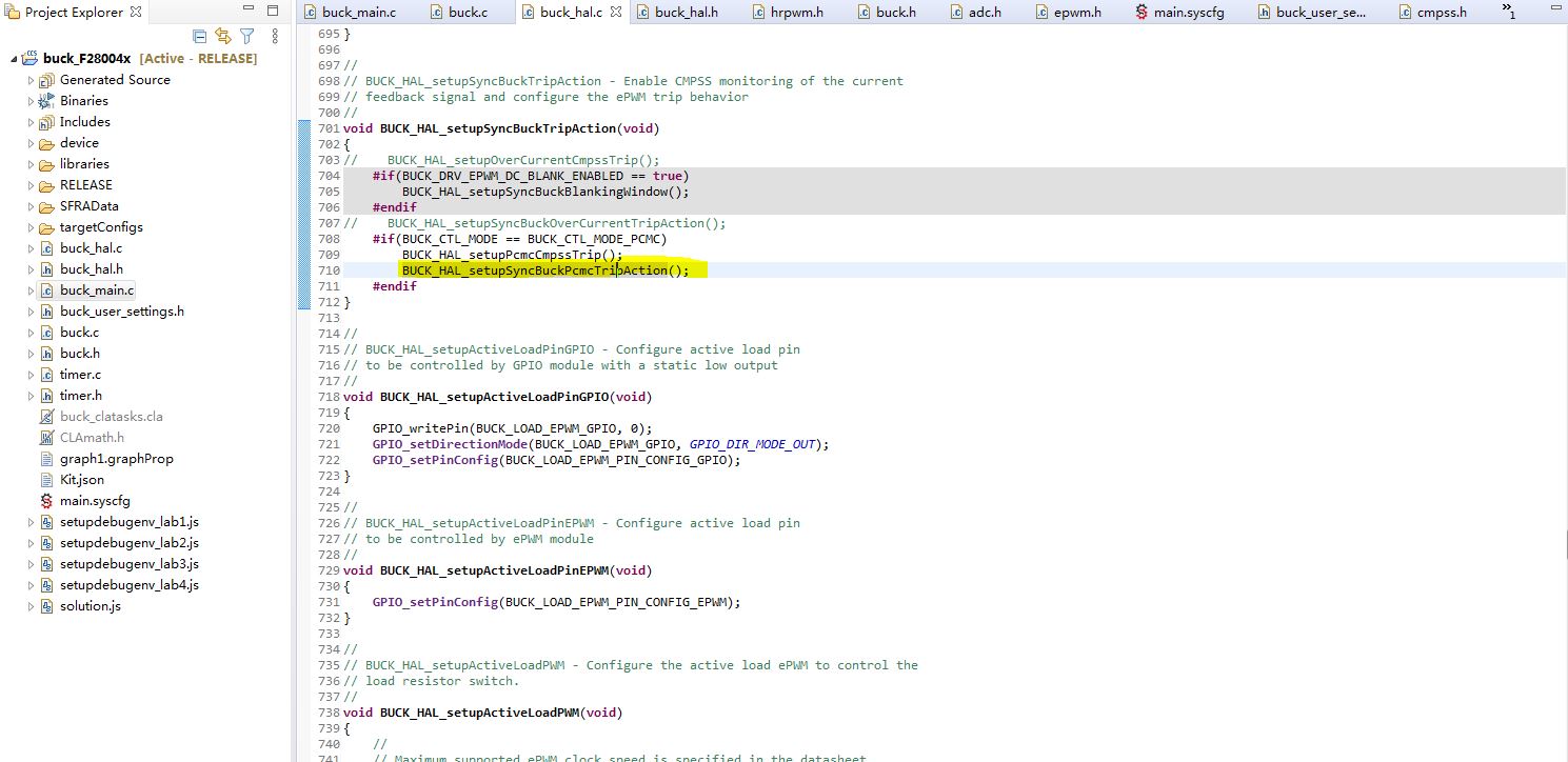

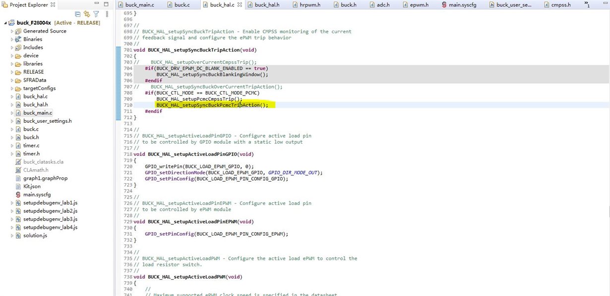

  • 请问一下,你这AQ的T1T2事件如何配置才能起作用,我配置没有成功过,配置有哪些地方注意的?

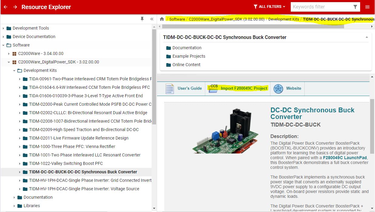

  • 你可以参照一下示例代码。
    示例工程如下图所示。
    参照配置函数如下图所示
