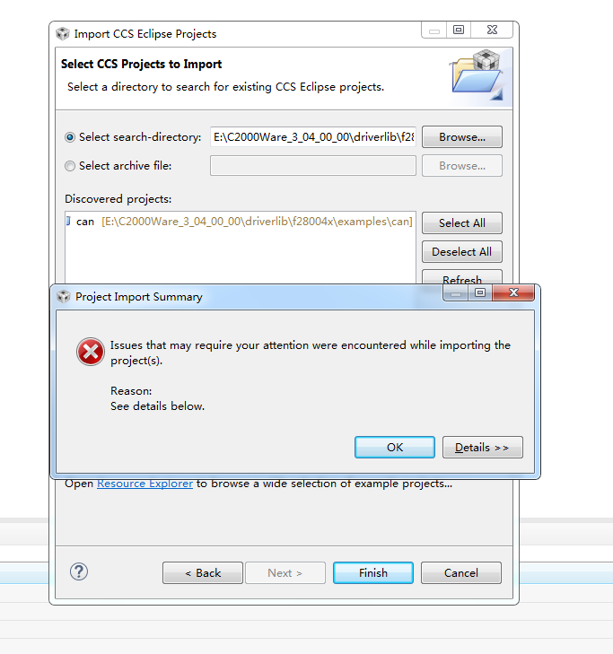

同样的方式,添加例如28335的例程就没有问题,请问是什么问题?是我版本CCS版本太低了吗?
你好,需要v6.2以上版本就可以,推荐7以上版本。另外还需要编译器16.9以上版本
还有一个办法就是通过NewTargetConfiguration查看是否可以添加这款芯片
