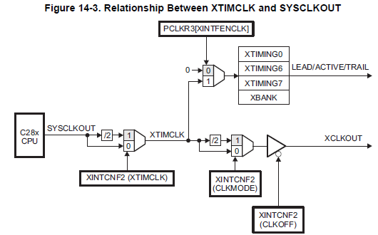

如果XINTF对接的是FPGA,可以用XINTF的XLKOUT信号做数据同步吗。
如图所示,XCLKOUT与XINTF的内部时钟XTIMCLK是有一定关系的。
