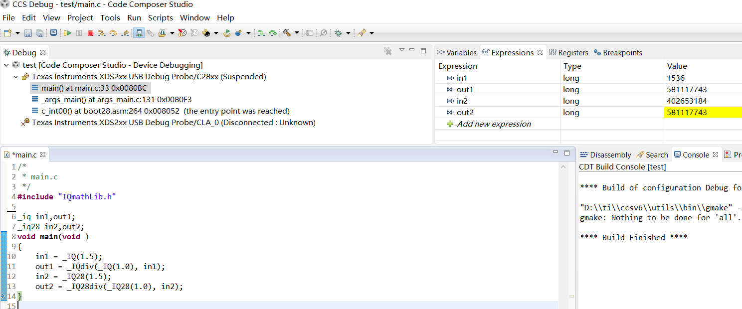

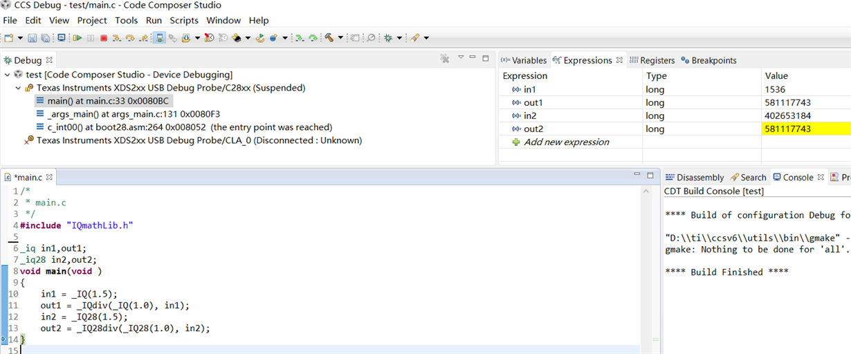

如图,IQdiv的计算结果一直为581117743,不论如何更改相除的两个数,而IQmpy则一直没有问题,求助原因,谢谢。
Other Parts Discussed in Thread: CONTROLSUITE, C2000WARE

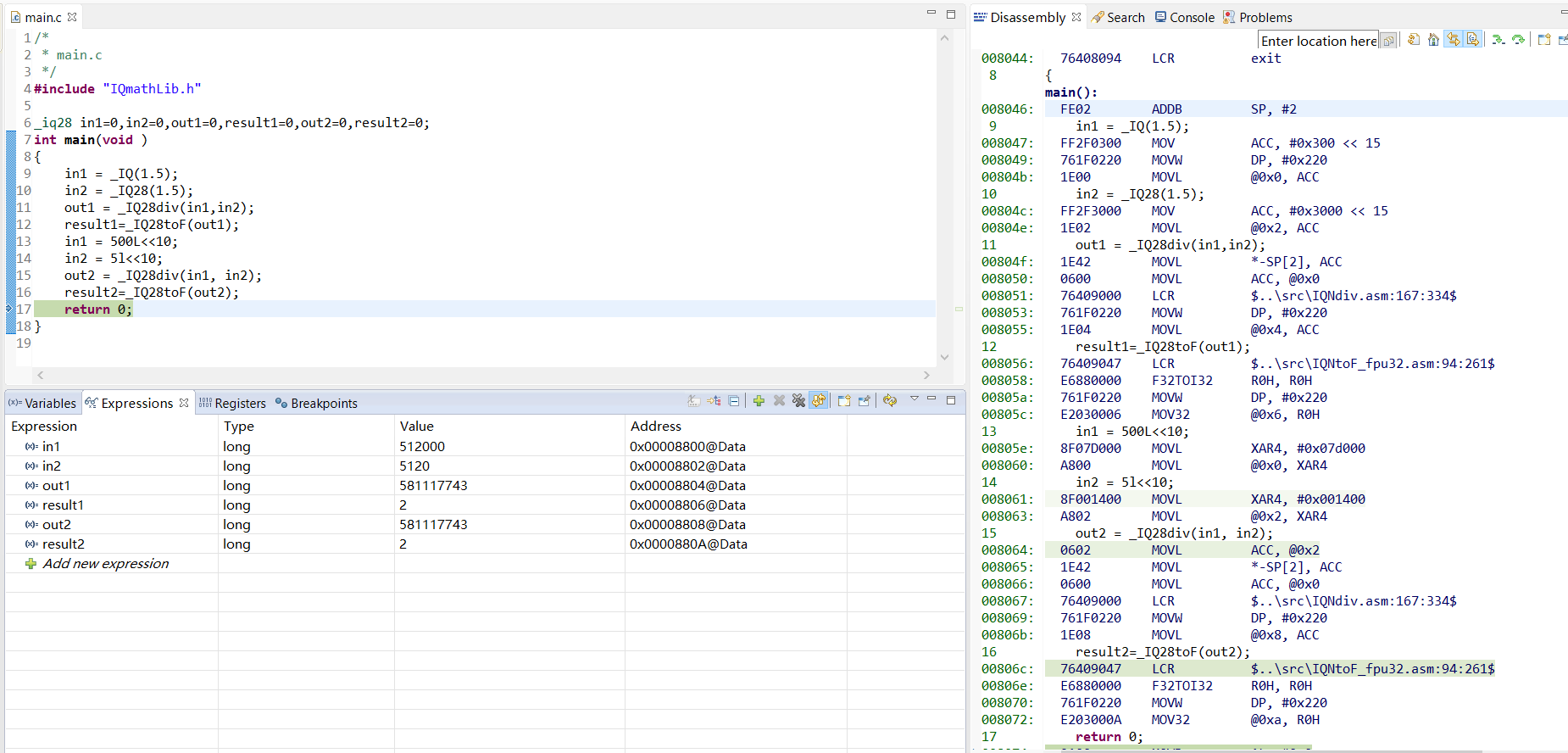

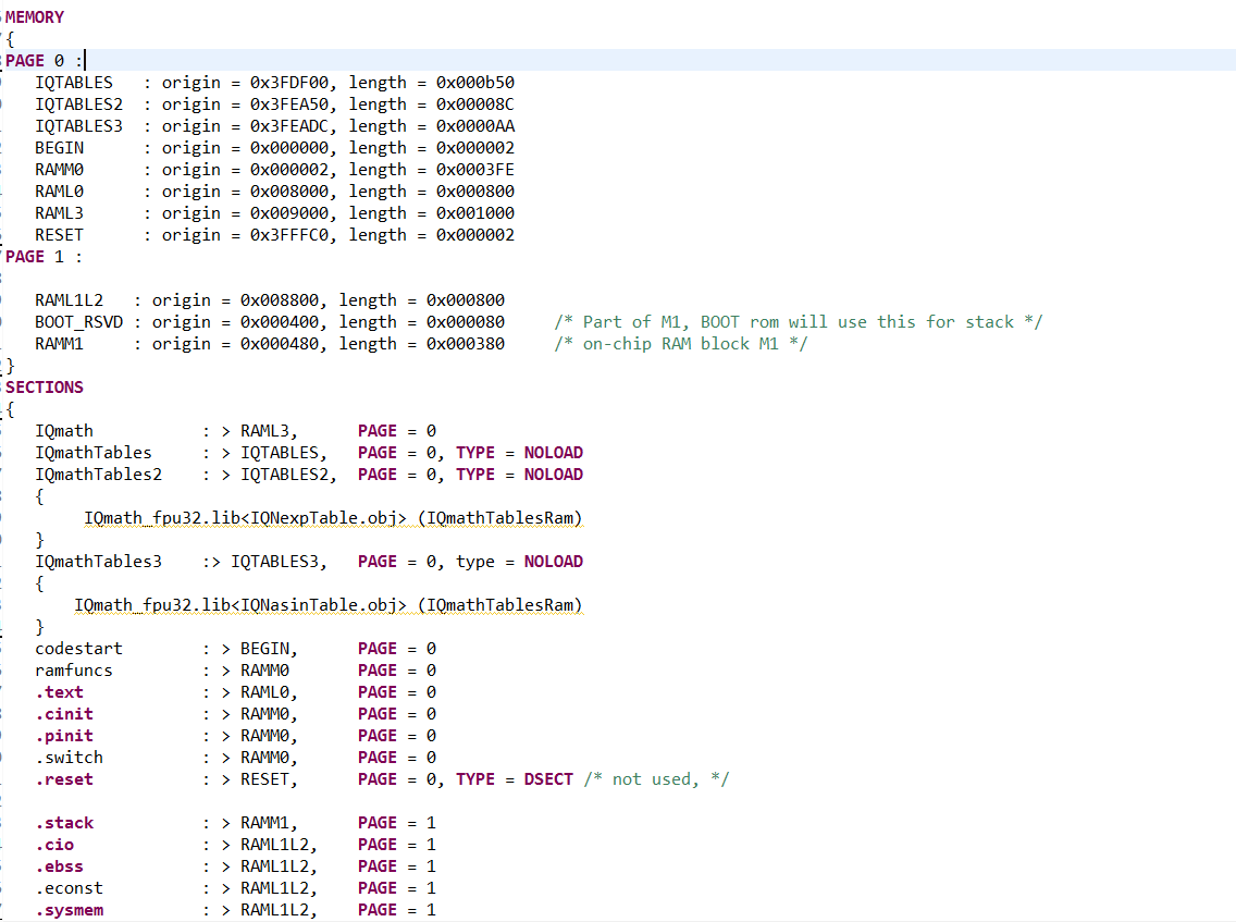

用的这个CMD文件,未进行任何改动:controlSUITE\device_support\f2806x\v151\F2806x_common\cmd\28069_RAM_lnk.cmd;
我看CMD里面有IQMathTables的定义;
