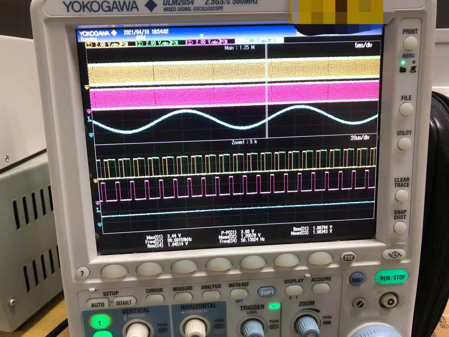

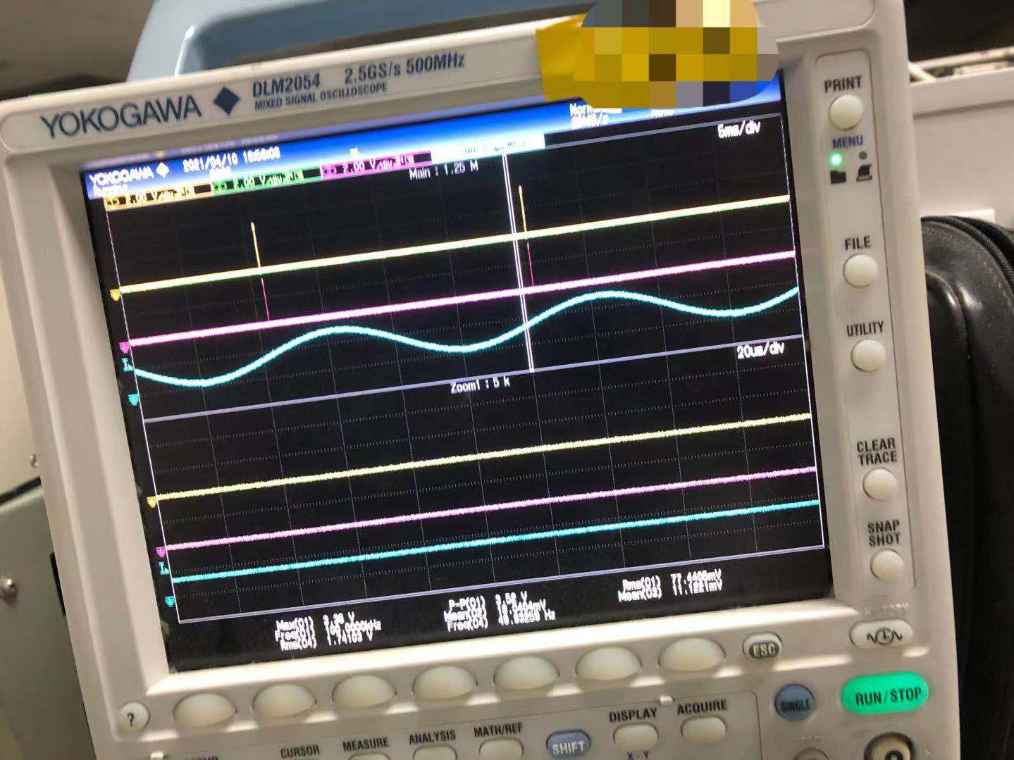

如果在中间多定义2个(或偶数个)16位整数 变成 “int16_t 变量n,变量n+1,变量n+2,变量n+3;
变量n+3只是定义,未使用
CLA运行就会出现异常(无PWM波形)。

    后续测试:
    仅仅是把中间这一行变量定义移动几行(依然在同一段CLA2CPU MSGRAM里面),程序也不能正常工作。
    是否有可能是编译器没有得到变量在内存里面的正确地址?
  • 已经对比过CLA的asm源文件,似乎没有差别。map文件里面变量的位置会变化,但是还是在制定点的内存段里面。
