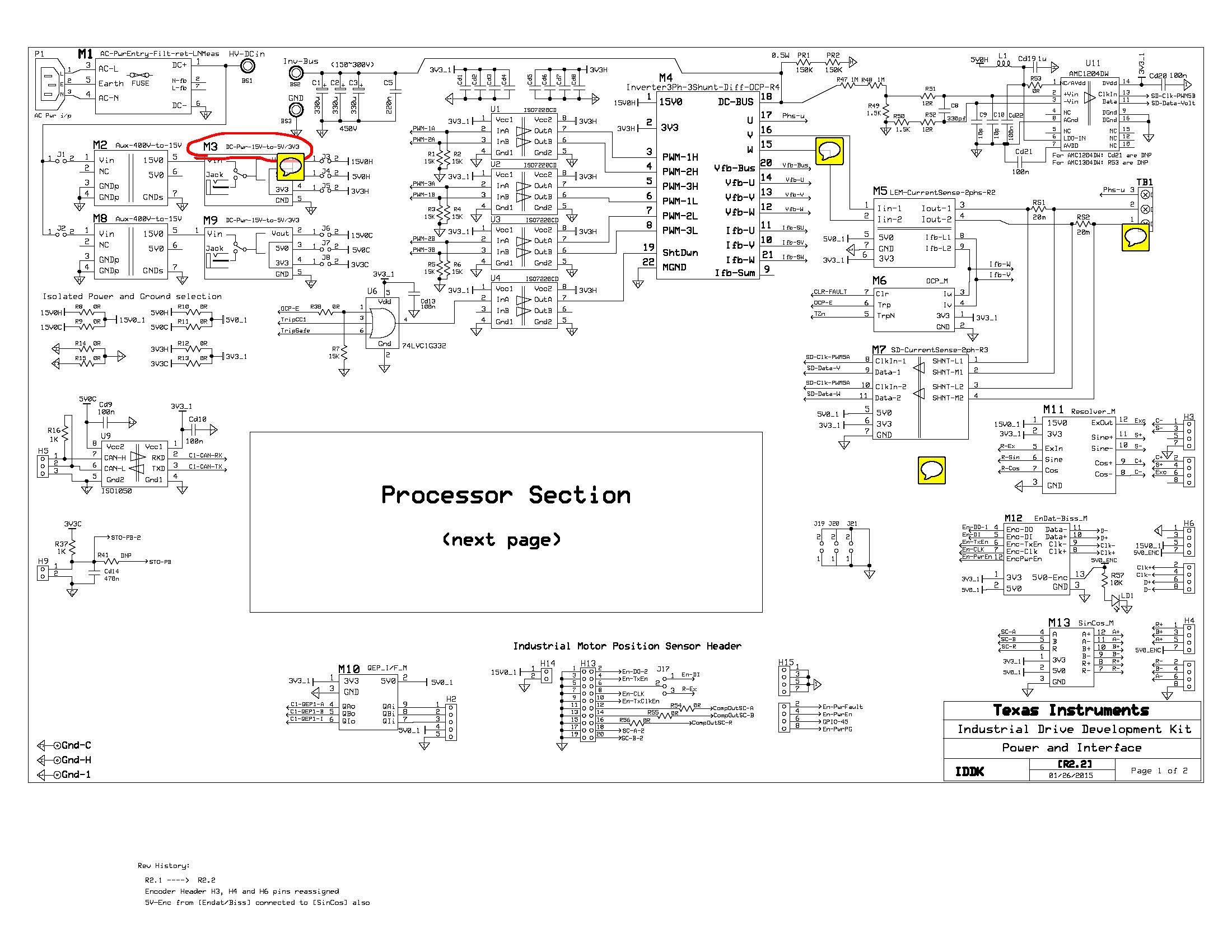

关于控制信号地与功率电路地之间连接关系的问题
上图为IDDK开发套件顶层原理图,该驱动开发套件提供了一些电路结构的选择。
其中,Hot GND为功率地,Cold GND为控制地,开发套件提供了两种地的不同连接方式。
开发套件默认的连接方式是正板的各种地连接在一起,电路板只有一个地
我想请问大家,在什么情况下,可以不区分功率地和控制地,
在什么情况下,需要区分控制地和功率地呢?

  • 一般来说,电路板的地就分模拟地和数字地,然后在某个边缘位置将两个地做一个连接。
    这部分我会去咨询一下E2E工程师,看有没有这方面的特别说明或者文档资料可以提供一下的。
  • 你好,问了一下,我们也没有这方面专门的文件。IDDK硬件用户指南中给出了一些指导。混合的功率和控制GND降低了信噪比,从而降低感测信号的保真度。IDDK提供了多个测试连接功率和控制GND的选项,以研究GND混合的影响。
