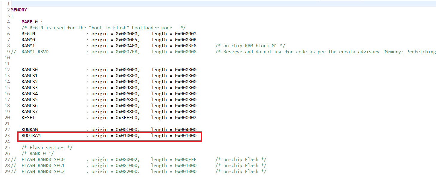

如上图:用程序如何获取BOOTRAM这段定义的首地址0x010000
我的需求是:CMD文件可能会修改BOOTRAM这段定义的地址,应用程序可以对应的获取这段的首地址!
你好!
我不是做二次Boot,只是拿它举例!
我的目的就是想获取cmd文件定义段的首地址,我想公用内存,一个文件会向指定地址写数据,指定的地址就是通过CMD文件指定,另外文件会读该地址的数据!
你好,你说的方法是可以实现!
我不想定义变量,也不想做接口函数,直接操作地址,现在就是#pragma DATA_SECTION指定一个全局变量到一个段,如何获取这个段的首地址?
