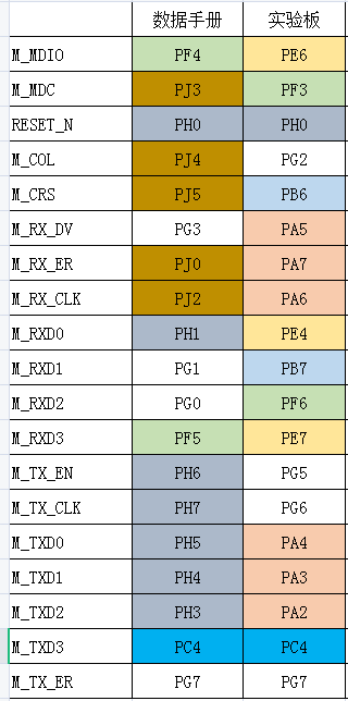

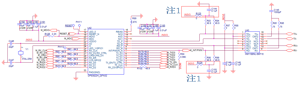

我采用F28M35X设备,采用了以太网外设功能,采用F28M35+DP83822设备,采用MII协议。分配了DSP相应引脚后,烧写了F28M35X的以太网例程(enet_uip),更改了例程中以太网引脚的分配,在电脑主机设置同一网段和掩码,ping开发板设备,提示“无法访问目标主机”,ping不通。
请各位专家帮忙审核,我的F28M35的以太网外设引脚分配是否有误?是否还有类似PB7的特殊引脚需要处理?
1、DSP及DP83822测量供电电压、时钟、复位引脚正常。DP83822的PHY地址选择默认0X01。
2、RXCLK为25MHz,TXCLK为25MHz,mdc时钟为2.2MHz,读PHYX芯片(DP83822)工作状态正常,link建立,全双工,100M,自协商。
3、选择F28M35的官方例程,enet_uip工程。
