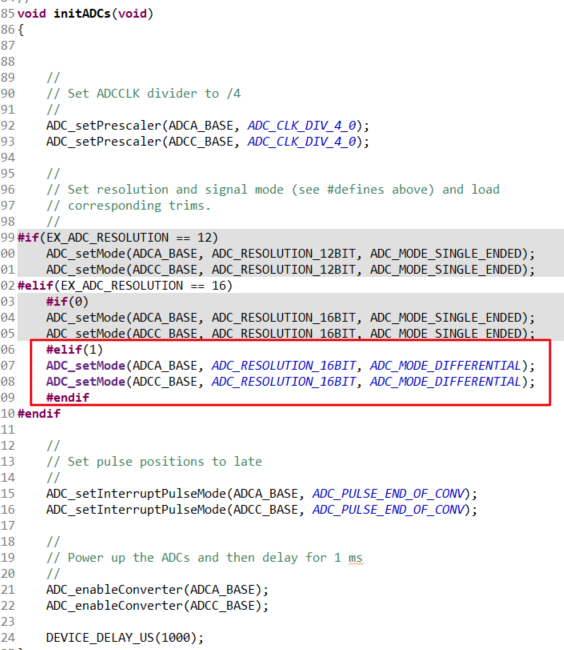

测试自带的adc_ex1_soc_software这个demo的时候

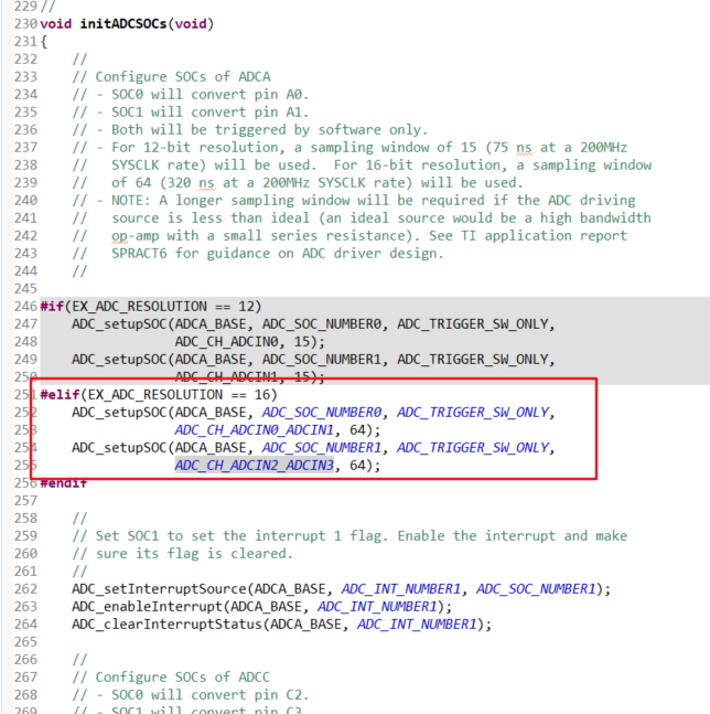

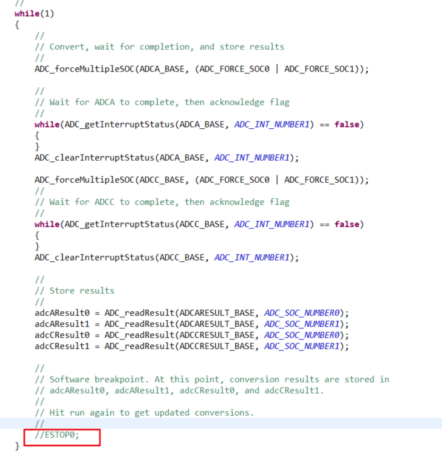

F28388D多路ADC进行差分单独采样的时候,给ADCA 1通道1.5V电压,2通到未接电压,悬空,1,2两个通道的值基本相同。
请问该怎么设置。下图是将demo中的单端采样改为差分采样的过程,以及最后的测试结果。
  • 之前没用过这个例程,今天研究了一下,发现将宏定义的ADC分辨率改为16位的话会报错。跟我同事沟通,再看过你的程序之后发现你应该也是有同样的问题。我看到你在E2E上有发帖咨询通道相互影响的问题,不知道这个问题跟例程的宏定义是否有关,我在你的问题下有跟贴提问报错的事,看看E2E是否有工程师有解决方案。
