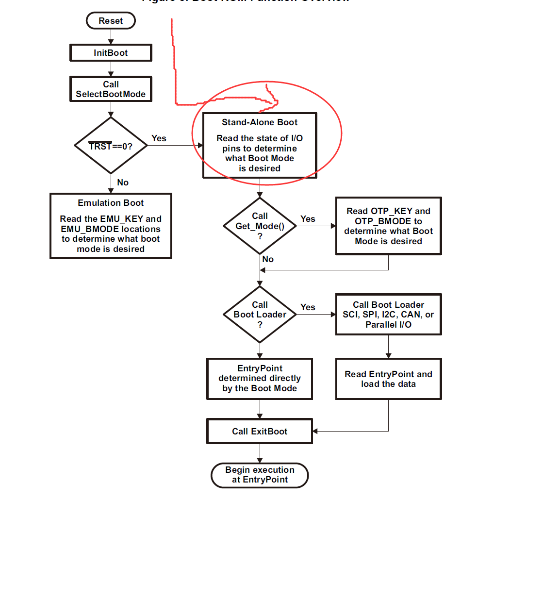

请问: 怎么修改OTP 中 EMU_KEY 和 EMU_BMODE的值以改变启动模式

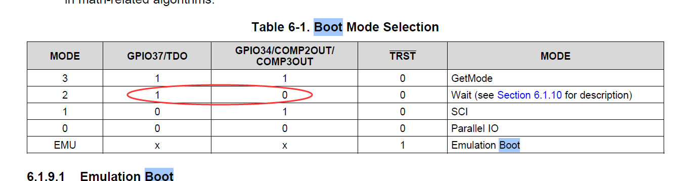

由于制图时误将GPIO35 GPIO34标错, 导致GPIO34地直拉低, 进而导致DSP启动时一直是等待状态.如下图

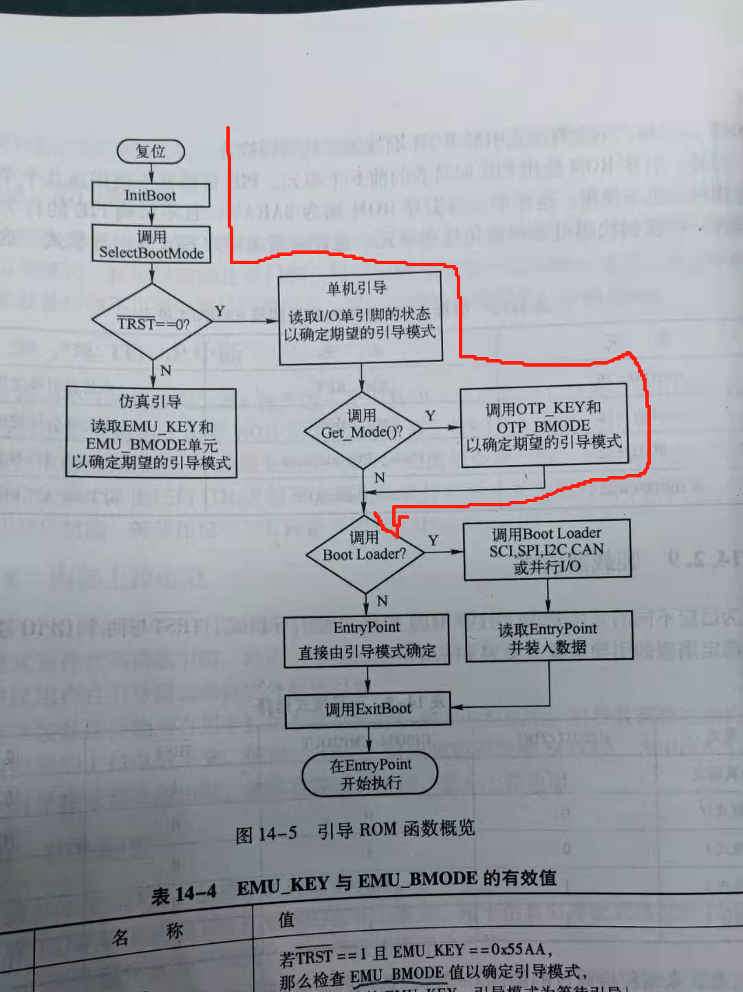

由于是直接将引脚与地焊在了一起, 无法更改, 重新做板是来不及了, 我想能不能通过更改EMU_KEY 和 EMU_BMODE的值以改变启动模式? 如下图启动方式:
