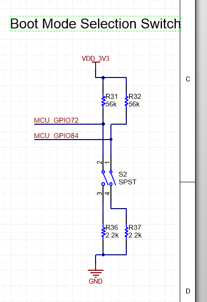

   (1)DSP的GPIO_72引脚被Boot Mode Selection Switch占用了
此时外扩的SDRAM的数据位D12也是需要接到GPIO72上的。

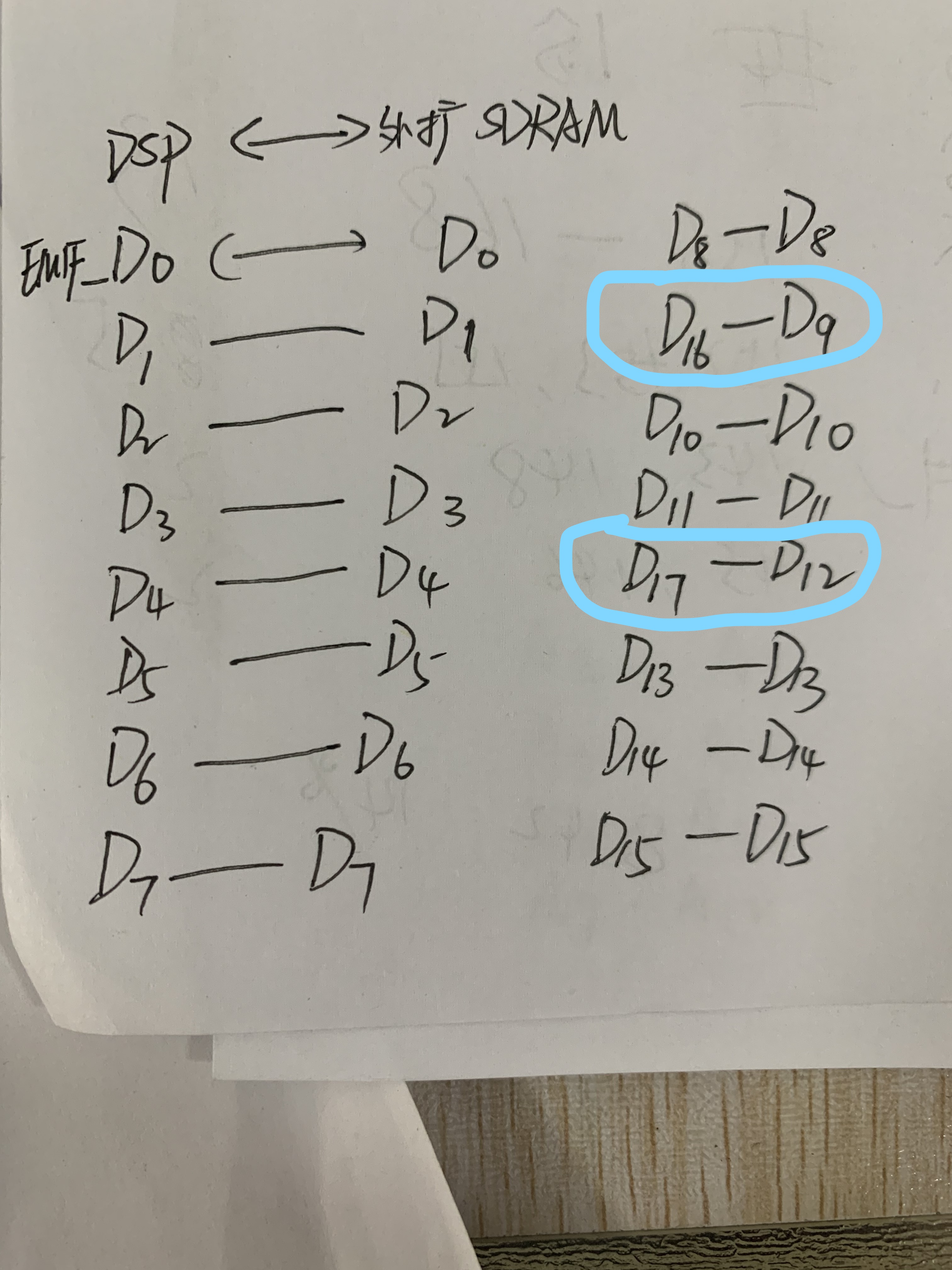

4、尝试解决方法:
尝试1:(只修改冲突的地址线和数据线)

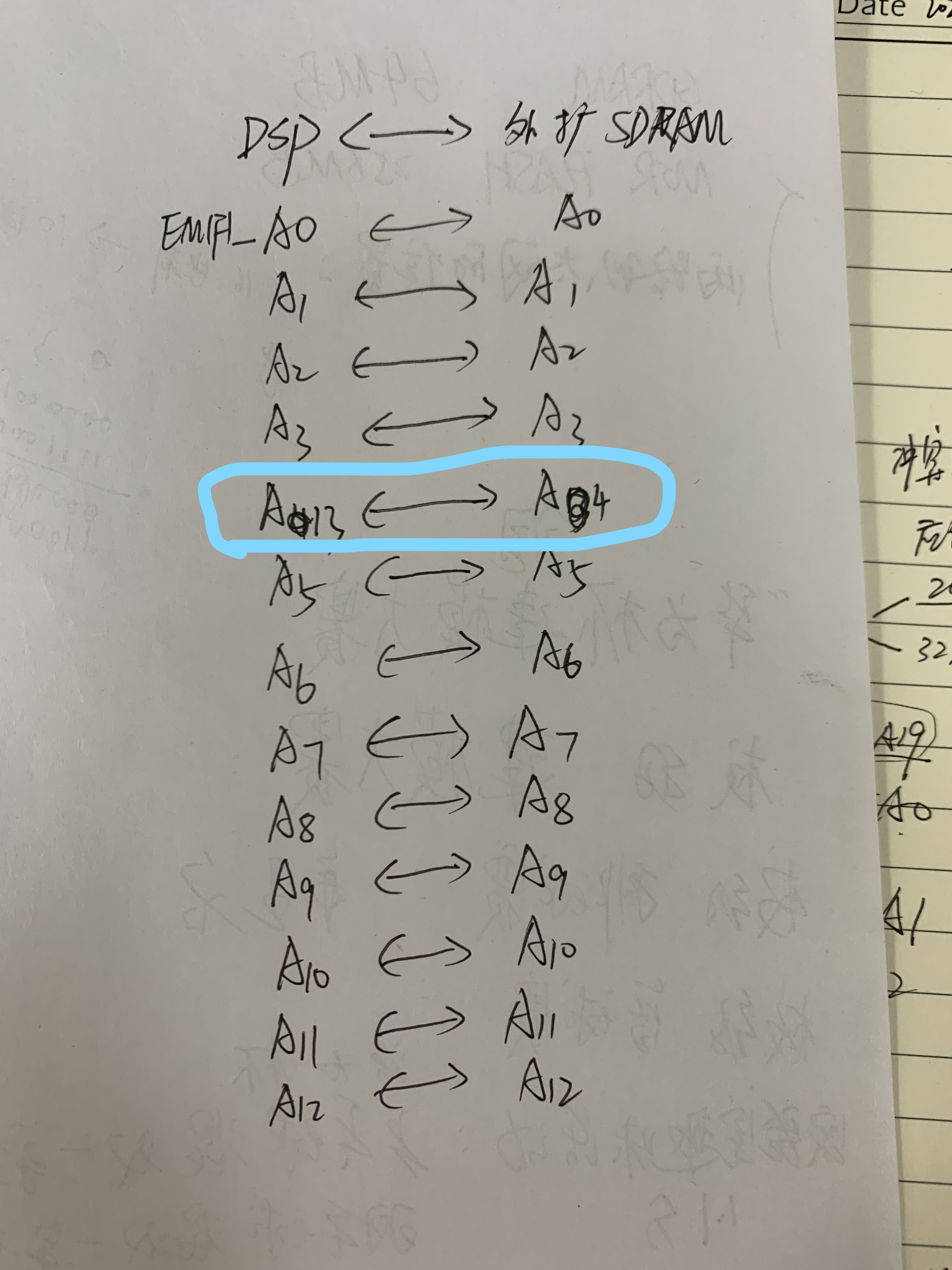

将外扩的SDRAM冲突的地址线A4连接到EMIF1_A13上(不按照原来的SDRAM_A4连接到EMIF1_A4)
将外扩的SDRAM冲突的数据线D9、D12对应连接到EMIF1的D16和D17上(不按照原来的SDRAM_D9、D12连接到EMIF1_D9、D12)

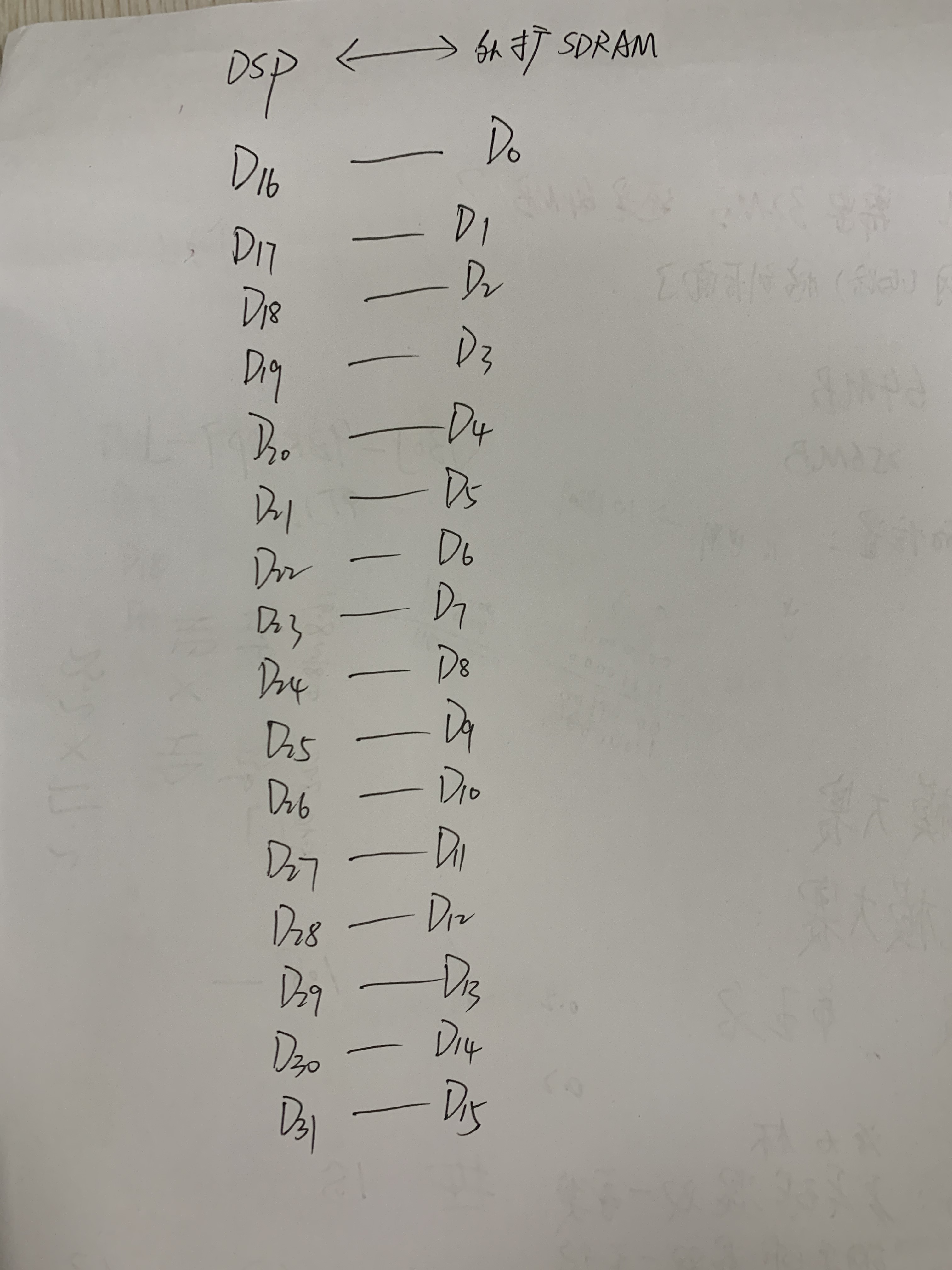

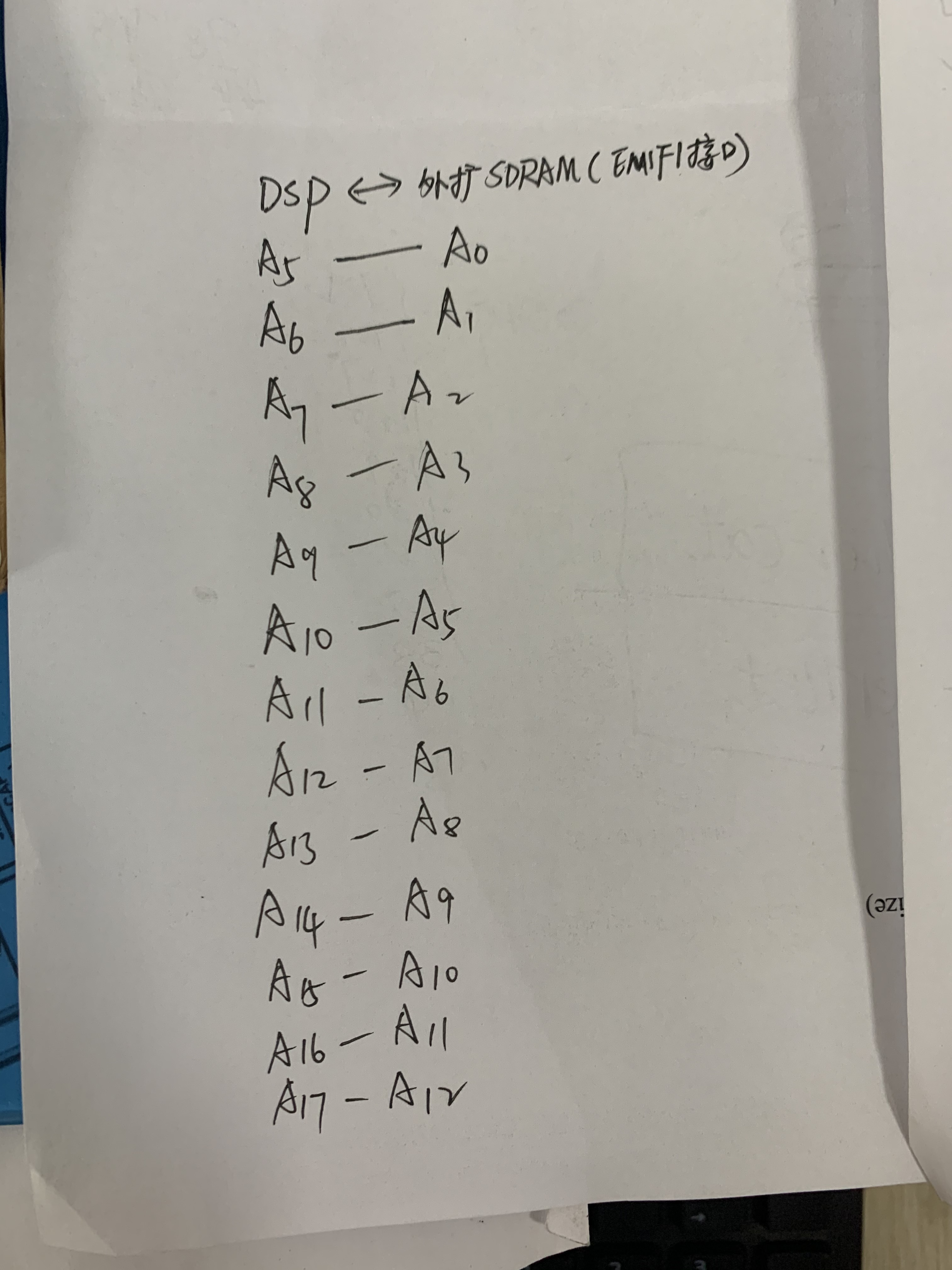

尝试2:(将SDRAM的地址线和数据线整体平移连接到DSP的EMIF1上)
将外扩的SDRAM的地址线A0-A12连接到EMIF1_A5-A17上
将外扩的SDRAM的数据线D0-D15连接到EMIF1_D16-D31上
5、请教的问题
上述两种尝试的连接方式,如果选择第一种尝试方式,(只修改冲突的地址线和数据线),不修改其他的地址线和数据线。
如下图的这种连接方式:

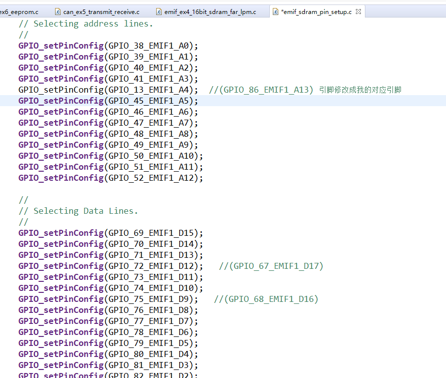

这种连接方式,地址线和数据线不是对应连接的,在CCS端进行程序驱动的时候,也是方便的吧,只需要硬件上连接之后,代码里面修改一下引脚,如下图所示,修改成注释的样子:
按照这样修改,是否符合DSP的外扩连接的标准?是否影响SDRAM的正常使用呢?
