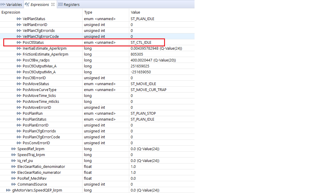

你好,我采用了基于28069M的芯片,在例程Proj_lab13b的基础上加了一些自己的代码实现位置环,速度环的控制。速度环没有问题,板子是我自己的板子,硬件没有问题,因为速度环能够正常运行,基于增量编码器的。
本来proj_lab13b例程就是以位置环为基础的,但是随着我自己的代码越加越多,目前位置环不工作了,具体表现是servo on 之后,能听到电机内有电流噪声,但电机实际表现为没有servo on,即电机轴上没有力矩,用手可以轻松拧转。但是,servo off 指令一给,电流噪声就消失。
观测gmotorVars.spintac.posctlstate状态为idle, 非busy. 因为在原有例程的时候观测过这个状态是busy的时候电机位置控制是有效的。所以感觉在我的程序中这部分没有工作。我按照原程序仔细的核对了我的程序,主要的地方都是一样的,就是找不到原因在哪里。
如下图为已经给了servo on, 电机有电流噪音,但是实际上并未有力矩时spintac的抓图:请大家帮忙分析一下,可能哪里出了问题?
