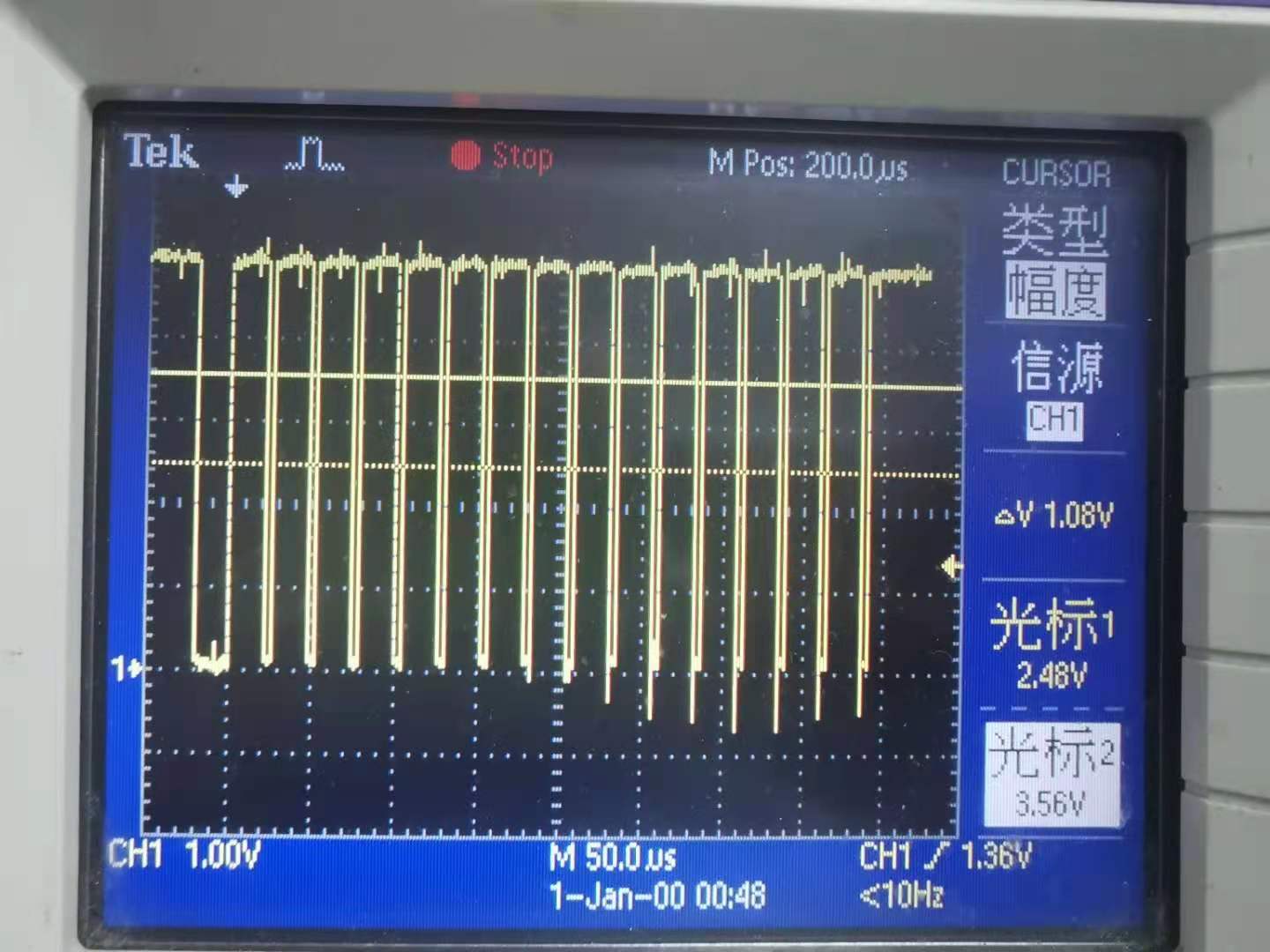

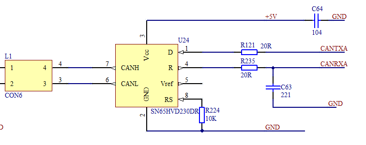

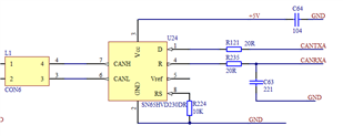

调试CAN通讯时一直显示发送不成功(邮箱忙),用示波器测试CANTXA、CANRXA引脚波形后发现CANTXA引脚高低电平波形正常,CANRXA引脚高电平为3.3V,低电平为2V(因此DSP芯片检测到的CANRXA信号一直为高电平,这也是导致通讯一直发送失败的原因)。部分原理图以及波形如下: ,调试过程中,我将CANTXA与CANRXA信号经过74HC367缓冲器进行电平转换后再接入到DSP芯片。

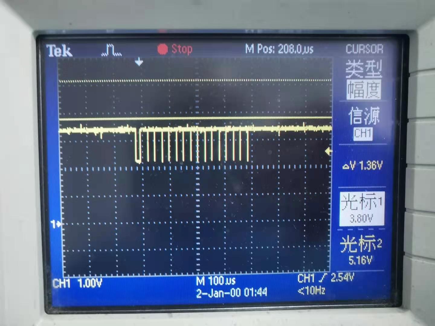

 此图为SN65HVD230DR芯片4脚波形(缓冲器前端,电压正常,高电平为5V,低电平为0V)。
 此图为缓冲器后端波形也就是DSP28034芯片GPIO30脚波形(此处波形电压异常,高电平为3.3V,低电平为2V)。
为了查找电压异常原因,我将DSP芯片GPIO30脚与367缓冲器之间断开连接,此时测量缓冲器后端波形发现电压又重新恢复正常(低电平为0V),由此判断,此处电压异常与DSP芯片有关。

此外,这几天查看相关帖子时,一些帖子提到的CANH与CANL之间的负载电阻、以及在GPIO30口串接小电阻来避免灌电流等方法我都试过,并没有解决问题。

  • 你好,我今天升级了CCS,试了一下你说的这个例程。工作在自测模式下时,是能正常收发数据的,芯片引脚测量不到波形。 后来在例程中将其改成普通模式后,用示波器抓了一下CANRXA脚与CANTXA脚波形,发现TX脚电平正常,RX脚的低电平还是不对,不是0V而是2V左右。请问这个还有可能是什么原因? 考虑到74HC367的工作电压是5V,可能是电平不匹配,我将芯片换成了74LVC14。将SN65HVD230DR芯片4脚信号经过两次反向接到DSP芯片。测试结果低电平比原来稍微降了一些,降到了大约1.6V左右。但是这个不能解决问题,eCAN通讯还是不能正常工作。
