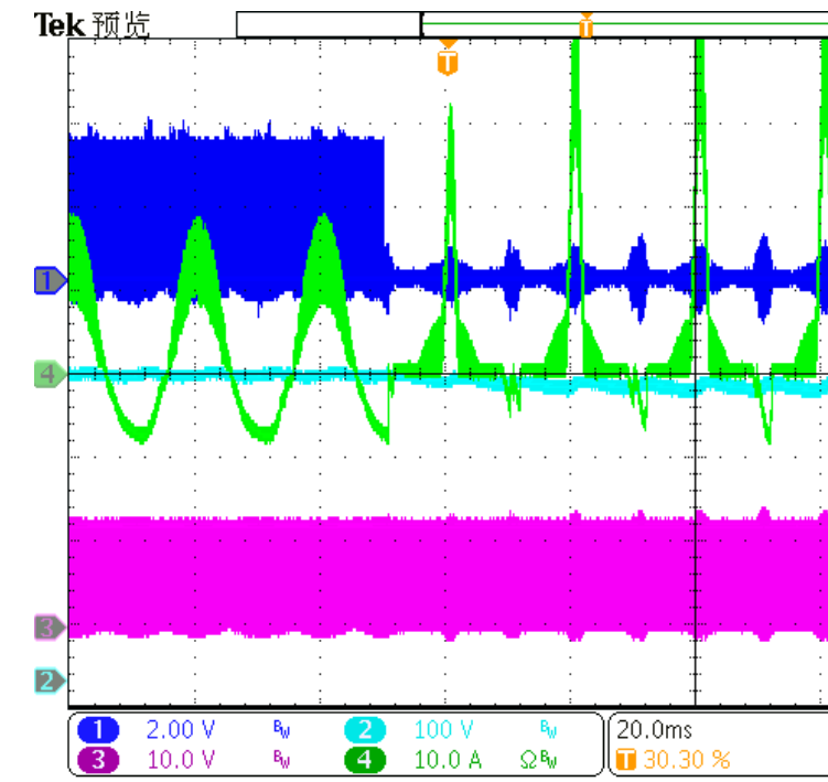

 Ti的工程师您们好  我目前碰到一个28035芯片在特定工况下 会跑飞锁死的现象,希望您们协助我分析下,谢谢。
具体情况描述如下:我使用28035芯片的CLA task进行PFC电源环路运算,当我设计好环路后,实现尝试控制一个200V低压,电路均能正常工作,并且能加载至额定最大负载下;但是尝试将电源输出控制为额定高压400V输出时,电源空载加载至2A左右时均正常工作,但总是在负载稍微更大点时,芯片就跑飞锁死(我的判断标准是芯片没有进入中断程序,如图中的通道1),然后芯片PWM模块就进入free模式,以固定占空比发波直至保护。
我的问题主要是:1.芯片为何会意外跑飞、锁死,理论上就算时环路不适合高压参数,最多也只会影响控制效果,为何会导致芯片的主CPU中断和CLA中断均未进入?
2.导致芯片跑飞和锁死的原因主要有哪些?据我所知的可分为软件和硬件,软件上有中断冲突,中断响应时间不够,数据溢出等,硬件上则有 复位电路稳定,电源供电不稳定,时钟干扰等。您们觉得就我目前的现象来看,有可能导致此现象的原因是什么?
3.有没有什么有效的软硬件措施,可以协助避免发生芯片跑飞锁死情况?
4.最后就是,有没有方法能让我的芯片,在发生跑飞和锁死现象后,关闭PWM波,而不是现在的继续固定占空比发波。。。
最后,谢谢TI工程师的支持!
  • 最新的实验现象已经排除了环路影响,就是电路输出功率大了后 芯片受到干扰 导致芯片锁死 因为同样的开环环路参数时 在电压低功率输出下 芯片长时间跑都OK 但是当输入增大 输出功率大了后 芯片又出现了跑飞锁死的现象 请问下 Ti的工程师 我这种情况可能时什么原因导致的?(PLus 同步观测了芯片的供电 是没有问题的 在锁死的瞬间 供电没有变化)
  • 1&2:关于芯片跑飞、锁死,确实可能的原因基本你都列出来了。其中软件上数据溢出的可能性最大,但根据你的描述,似乎(相对)低压情况下软件运行没有问题。而硬件上我觉得你的现象更偏向芯片受电磁干扰导致的意外跑飞。
    不知道你的测试是基于ram还是flash还是两者都会出现跑飞的情况,如果ram运行可以复现问题的话可以尝试多测试几次,看是否是在固定某一句代码中程序会跑飞。
    3:避免跑飞的话可能只能根据1&2中的情况具体分析了。
    4:一般关闭PWM波的话考虑从AQ模块或者TZ模块着手,前者可以理解为主动关闭,后者为被动关闭,根据你的情况,我觉得TZ模块更适合。TZ模块可以在检测到故障发生之后将PWM设置为想要的电平,你可以详细了解一下这个模块,并且选择一个最合适的TZ模块触发条件进行封波。
  • 1&2:我现在都是再flash中运行出现跑飞现象 另外请问下如何找到是否在固定的某一句代码中跑飞?具体是怎么操作的呢
    3:我现在也更倾向与硬件上的干扰 那请问下 针对这些方面的有什么解决方案呢?我之前碰到过芯片被干扰是由于磁性元件距离DSP较近,对此我加磁屏蔽来减小干扰 但是我现在芯片距离磁芯是比较远的 这种情况还有别的方法能减小干扰吗
  • 你好 Green Deng 我这边注意到我的程序里面好像没有启用看门狗 这会不会导致我的程序跑飞?我这种情况现在加上看门狗程序 是否可以避免程序跑飞呢?
  • 1、如果你是CCS在线仿真的话,程序跑飞之后你点击暂停键,可以看到程序会跳到例如某个错误中断中,同时主程序的代码会停在出现问题的那行代码上。如果多次测试都是同一句代码的话,基本可以判定是这句代码相关的问题。
    2、我对处理电磁干扰的话不是很熟悉,给不了多少意见,你可以问一下你们的硬件工程师。或者去我们E2EChina 的电源论坛,看看那边的工程师是否能给些意见。
    3、看门狗的作用是在代码出现跑飞或者卡死的情况下,自动对芯片进行复位。也就是说,加看门狗不能避免程序跑飞,但是能在程序跑飞后对芯片进行自动复位。
