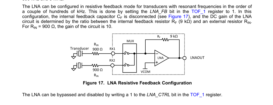

需要外加电路以进行传感器信号的放大,想知道LNA的电阻反馈配置怎么在TDC1000-C2000EVM电路板上进行设置,以增大LNA.
  • 如另外一个帖子的回复,目前我们这边没有这款套件,需要你在英文E2E上咨询一下这款套件的相关问题。如果咨询过程中有论坛使用方面的问题可以在这里留言或者发新帖提问。
