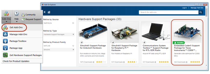

在 MATLAB 内,您可以通过 MATLAB 工具栏中的浏览器插件获取 Embedded Coder 的硬件支持。
搜索 C2000,然后选择免费下载并安装 C2000 库块。您可以在 Simulink 模型中插入和配置块,其中包括 IO 和各种功能。然后使用 Embedded Coder 为你的算法生成代码并直接在 TI C2000 MCU 上运行。库块包括文档和示例模型,并支持 C2000 Piccolo、Delfino 和 Concerto 系列。
