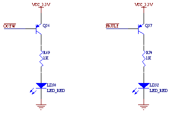

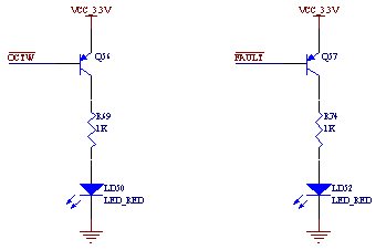

自己在TI提供的DRV8301驱动板的基础上做了一些修改制了一些无刷电机控制板,修改过程中将OCTW和FAULT引脚相连的MOSFET换成了相同封装的PNP型三极管,如下图所示。

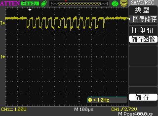

后来接上无刷电机进行调试时,发现在电机运行期间OCTW指示灯每隔几秒就闪烁,测得OCTW引脚波形如下图所示。
因此便产生几个疑问:
(1)OCTW引脚只会输出高低电平,怎么会输出上图所示的波形?
(2)TI提供的DRV8301驱动板上故障LED指示电路为什么采用MOSFET管,而不用三极管作为开关使用?
(3)从上图分析可知波形幅值为0.7V左右,正好是三极管的导通电压,而DRV8301板上的Si2325型号的MOSFET管VGS导通电压最小值为2.5V,那么LED闪烁是否和这里选用的开关器件有关?
