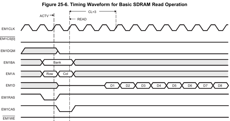

关于28377D之EMIF读写问题
如下图关于28377D的EMIF中SDRAM的地址怎么理解?
