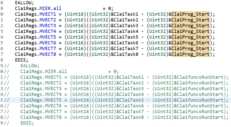

1.如上图所示、请教下由于上图中这个地址具体是该是用 Cla1Prog_Start 还是Cla1funcsRunStart呢?还是都是一样的?因为在CMD文件中已经将两个值赋值为相等了(如下图)。

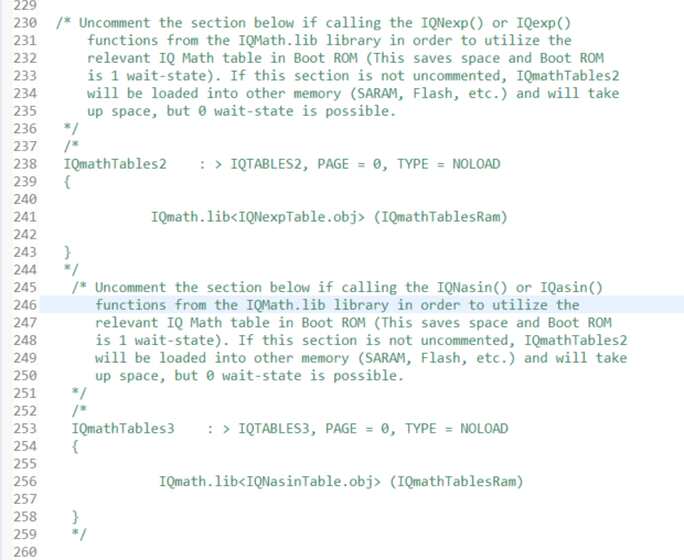

2. CMD文件中有些被注释掉的东西,什么时候应该取消注释?看解释说明的是如果使用了IQMath.lib library中的某些函数才会用到,那比如我使用了IQMath.lib library,但是没有用到它指定的两个函数 ,比如我用了库里面的除法,但是没有用到它提到的指数函数或者反三角函数,是不是不用取消注释呢?
