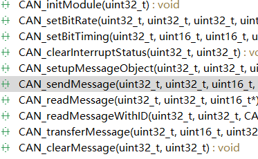

F28379D can模块如何发送多个不同id的帧?
例程上只有一个邮箱一个id的数据帧,如何设置成同一邮箱不同id的数据帧发送?我看到函数文件里只有带id的接收数据函数而没有带id的发送数据函数。
