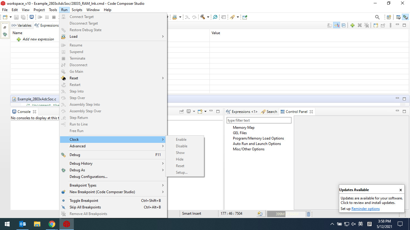

请问TI的老师,CCS中怎么看程序运行的时间,比如循环一遍的时间
内给截个图吗,具体在哪里,我没有找到,谢谢
注意要在debug界面下
