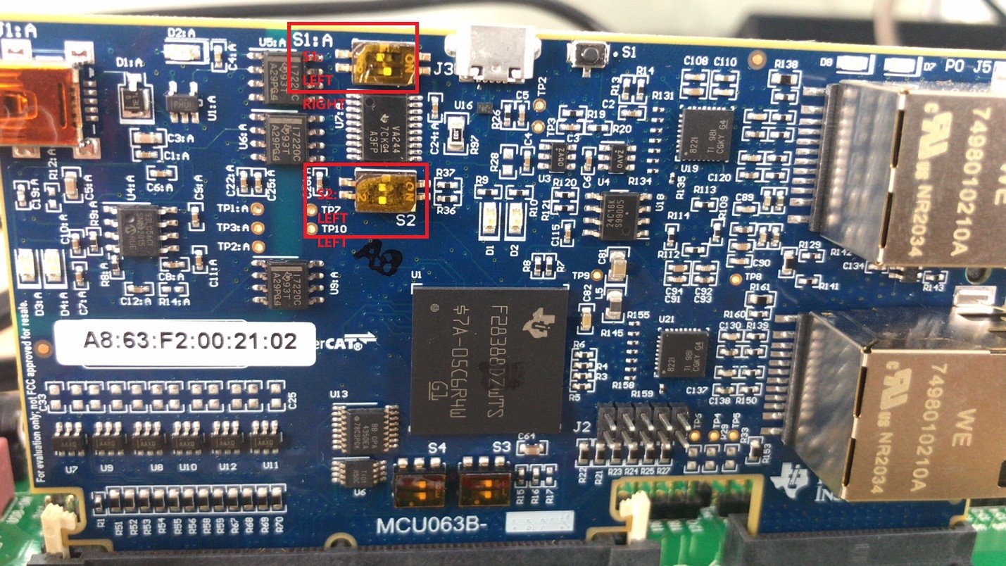

1. 我使用C2000WARE里的例子:hrpwm_ex3_prd_updown_sfo
在RAM,采用2838x_RAM_lnk_cpu1.cmd运行正常!
想切换到FLASH下运行,于是采用了例子自带的2838x_FLASH_lnk_cpu1.cmd
板子开关选择如照片:
结果运行不起来,点击CCS上的RUN按钮始终出现停留在MAIN函数里,谢谢!
2,如果软件直接在FLASH执行的话,28388的FLASH速度是否和28377一样?还是会比28377慢
  • 你好,问题一:
    1、controlCARD中两个开关的设置可以参考(www.ti.com/.../spruil8b.pdf Using the controlCARD,S1:A的两个开关应该设置为Position 1: OFF (left)
    2、切换flash运行的话你可以直接点击编辑按钮(小锤子)旁边的倒三角,调出下拉选项选择CPU1_FLASH,就是切换到flash运行。
    问题二:F28388D的运行速度肯定是比F28377D快的,F28388D是目前C2000系列最高端的产品,主频也是最快的。
