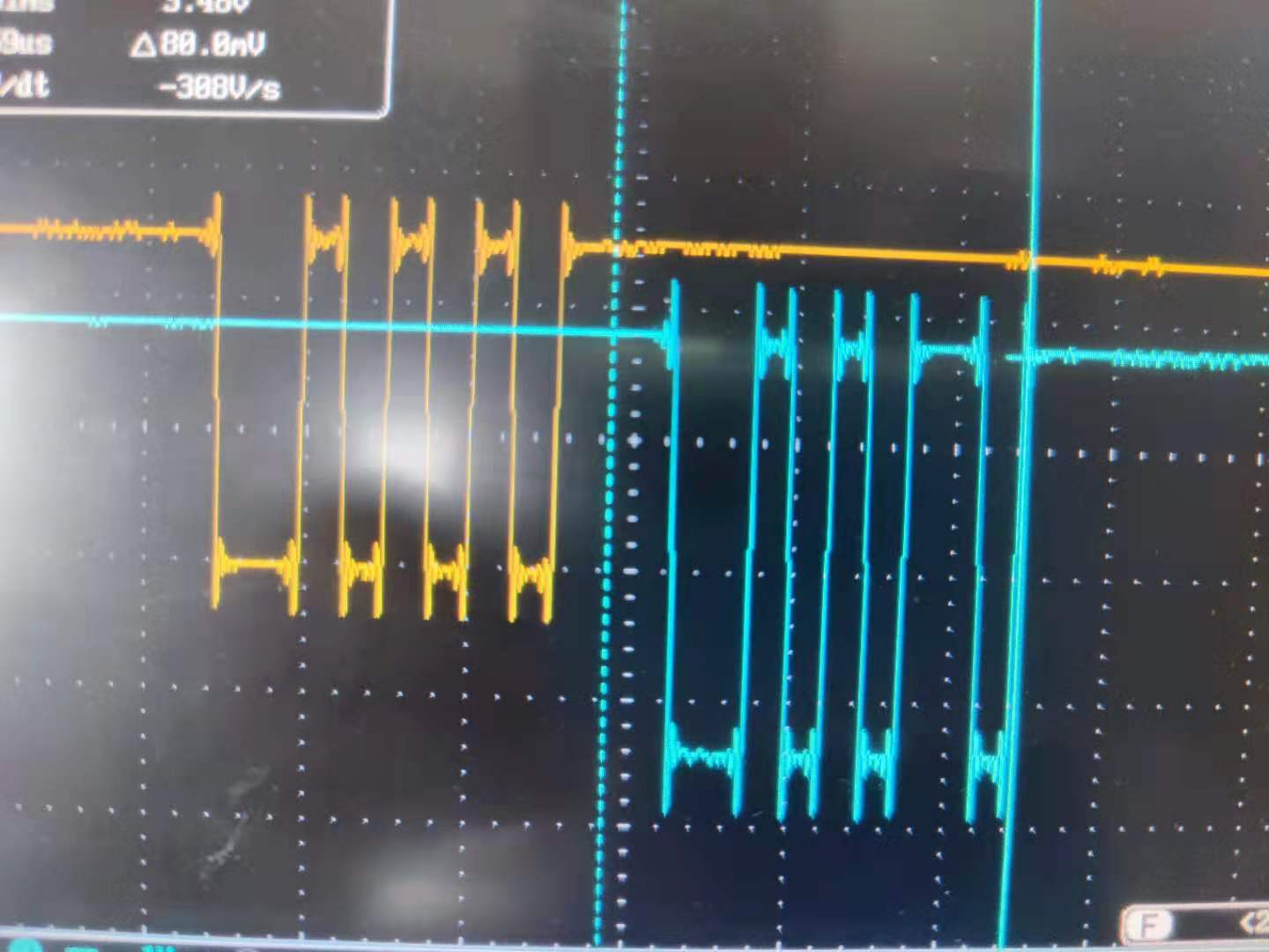

使用C2prog 对TMS320F28335PGFA G4A-01AQKTW进芯flash编程 SCI 24Mhz
使用C2prog 对TMS320F28335PGFA G4A-01AQKTW进芯flash编程出现如下错误     选择SCI   晶体频率24Mhz
用示波器观测SCI接口
第一次数据交互  黄色信号为c2prog发送数据  蓝色为芯片返回数据
第二次数据交互
可以看到,数据第一次交互正常,第二次交互芯片返回数据异常
为什么会出现这样的情况?
