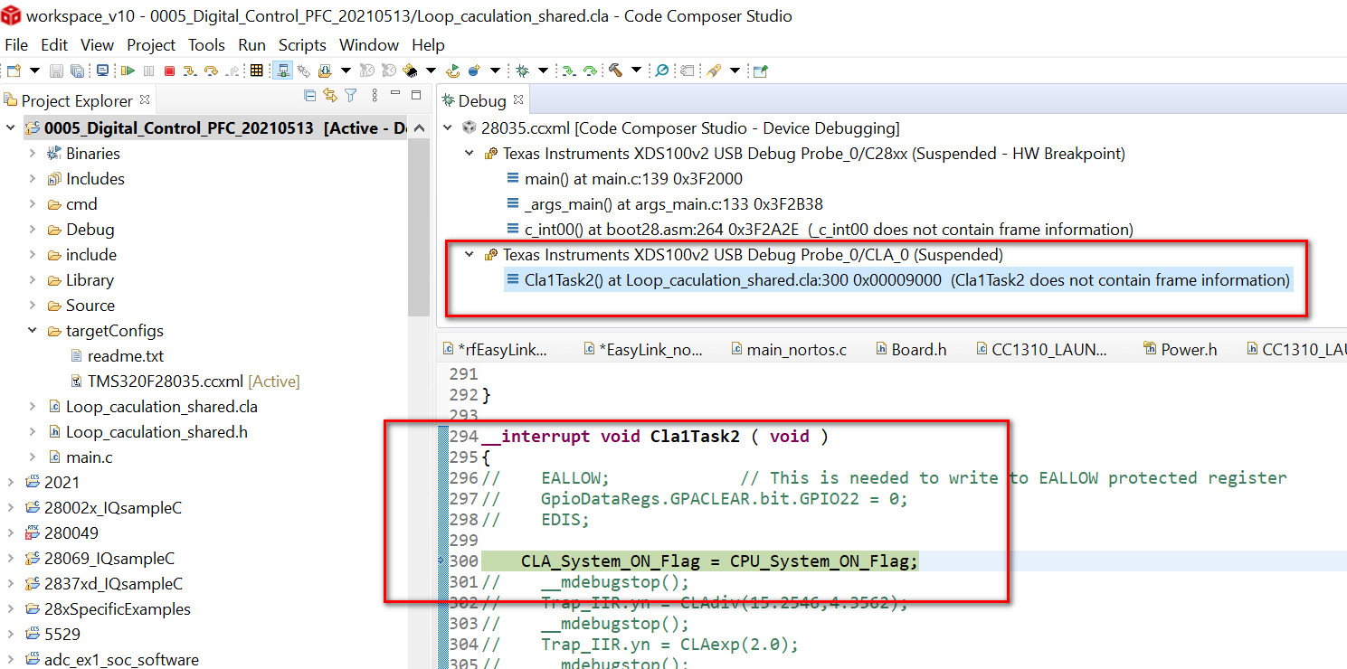

我这边使用28035芯片调试一个电源项目 遇到了芯片在特定工况下跑飞死机的情况(通过设置GPIO口,观察到其不进ADC中断或者是CLA中断)
目前是排查了很久都没有找到原因 由于使用了芯片的CLA 所以麻烦帮忙看下我的程序中 CLA配置是否正确 想排除下CLA配置问题的影响 谢谢

您好 Susan 我这边又对我的程序进行了测试 发现我使用仿真器在线调试我的CLA程序时 我并没有设置在线调试CLA(没有设置单步运行) 但是看到的确实 CLA程序 每次停下来又开始自动运行 停下来的那一句代码点也不一样(我录制了一个视频给您看下)。 但是我在进ADC中断时拉高GPIO口 才CLA task2 ISR中置低GPIO口 波形上看其工作频率又是正确的 这是为什么呢??最后 ,感谢Susan您的支持 谢谢
