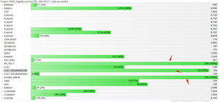

  • 好的。。另外就是如果从内存分别配中发现有的内存已经满了应该怎么如何处理呢?(这会不会是我特定工况下进入非法中断的原因呢?)比如我下图中的Pie_VECT和ECANA_MBOX已经占比达到100了
  • 有可能,内存满的话,如果没溢出那程序还是可以运行的,如果溢出了那么工程会跑飞或者是各种意想不到的异常
  • 但是我们这里是  下图中的Pie_VECT和ECANA_MBOX内存满了 但是我实际用的CLA和Main函数里面的程序是没有满的
