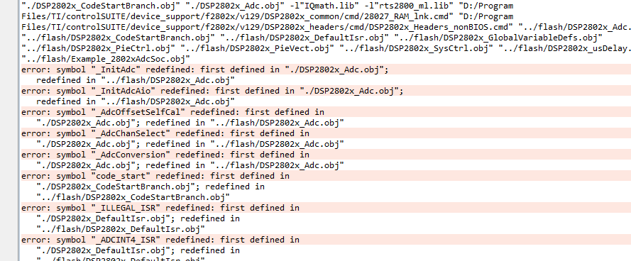

点击编译之后就报出很多错误,如下提示,求指导
machel,
出现变量重定义了,你还早一下文件中关于这几个函数符号InitAdc, code_start等,看是否有重复的地方。
