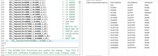

看起来像是gel文件的问题。该文件指定了板上存在的内存及其属性。在这种情况下,您尝试访问“Data”页面上的0x8474E8A0。内存映射要么没有在那里定义的内存,要么不可读。
在调试会话中,可以通过转到“Tools”菜单并选择“Memory Map”来查看内存映射。在内存映射部分,您应该看到Program,Data和I / O页面的选项卡。
您需要在debug模式下,找到tool工具,第一个选项就是Memory Map
那您是否有 尝试访问“Data”页面上的0x8474E8A0?能否给出截图?

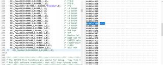

你好,感谢你的答复。我尝试的修改了gel文件,为0x8474E8A0分配地址,但是并未解决该文题。
以下是修改前的图,

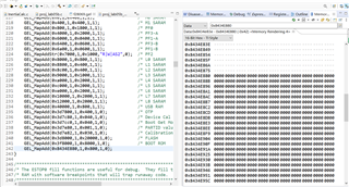

和修改后的图

不好意思,这个工程不方便发给你。但是我已经通过你的帮助,解决了观测窗口的问题,现在可以看到数据,感谢您的帮助。
