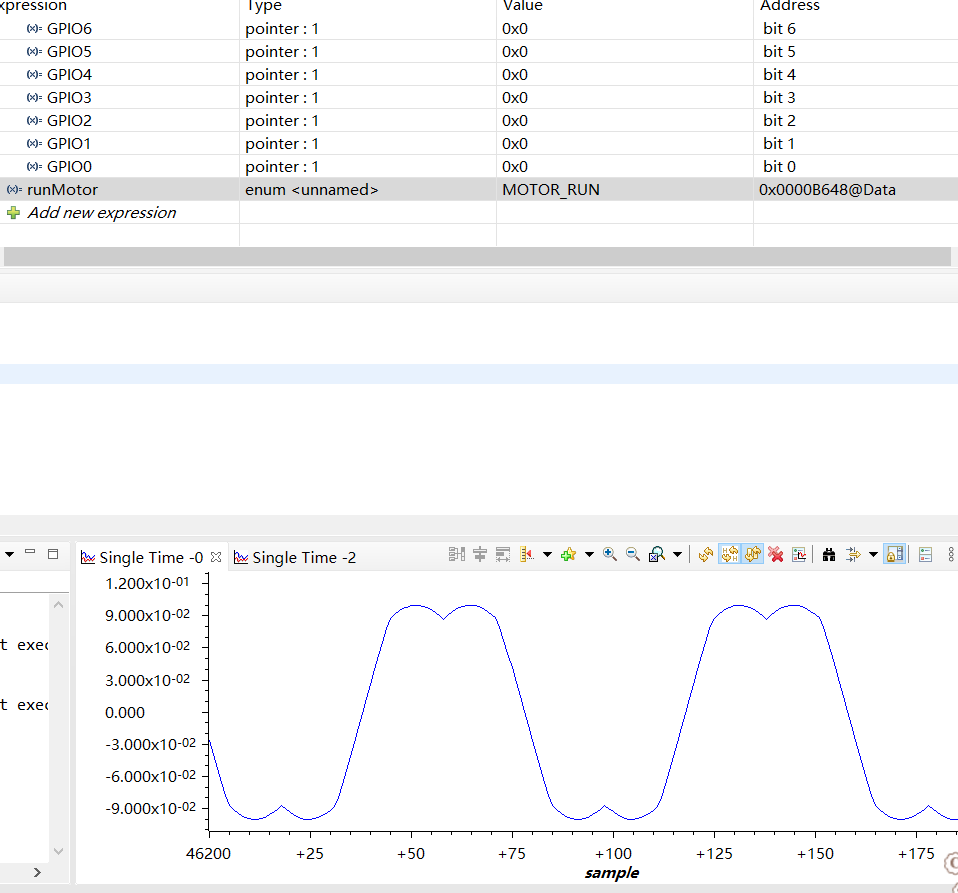

进行Level1调试的时候,必须要将两个驱动板供电吗,我现在只是调试Lauchpad,CMPA寄存器有值,而且在graph能画出马鞍波,但是用示波器检测GPIO不输出PWM波,GPIO的EPWM端口也都为0:
请问第一步必须要将两块驱动板上电才能出来EPWM波吗?

非常抱歉由于我们这边没有这款套件,所以没办法帮你测试相关问题。不过你可以通过查询user guide的方式查找一下相关信息:C:\ti\c2000\C2000Ware_MotorControl_SDK_3_01_00_00\solutions\boostxl_3phganinv\docs
另外,如果无法找到的话推荐你前往英文E2E论坛咨询一下相关套件的问题:e2e.ti.com/.../c2000-microcontrollers-forum
你好,这个问题在user guide上明确说明了:
7.1 Incremental Build Level 1
The block diagram of the system built in BUILD LEVEL 1 is shown in Figure 18. During this step, keep the motor disconnected.
抱歉是spraco3_dual_axis_motor_control_with_fcl_sfra_pdf,不是user guide
