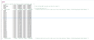

我在代码中定义了一些数组,如下所示
但当我运行Device_init();时,数组中的一部分数据会被置零,通过Memory Browser可以看到
之前都是有数据的
运行Device_init()后,
前0x0000DB54的数据都变为了零,请问这是什么原因呢
另外我的2838x_FLASH_lnk_cpu1.cmd文件配置如下
请问出现这样情况的原因是什么,谢谢

你好,很抱歉我这边下载了文件,但是由于公司IT限制,你的压缩文件格式没办法打开,找了其他同事试了一下也是同样的情况。
这样的话我的想法是将你的问题发布到英文E2E,看看美国工程师的意见,你留意一下论坛回复。
e2e.ti.com/.../tms320f28388d-array-definition-problem
