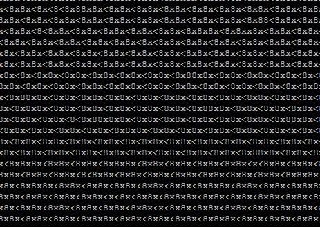

我想试一下28027 SCI boot 例程【TI FAE分享】,做到第六步,即
•6.先以字符方式发送“A”,C2000会自动检测波特率,返回一个ASCII“A”。11
• 7.将Example_F2802xGpioToggle.hex中的以AA 08 开头的数据依次又串口发送。全部发送完成后,程序自动运行。GPIO PORTA 反转。
不知道从哪里将A这个字符输进去,也不知道从哪里看返回的数据,我想请问一下,串口发送数据是不是要安装什么软件另外编程什么的,还有就是发送的时候我连接了芯片,但是要不要运行Example_F2802xGpioToggle.这个程序呢,我下了个PUtty,按要求设置后,显示如下图片
本来是以为在这个里面可以看到返回数据的,,希望线友可以帮忙解答一下,谢谢
  • 我们假设你是从PC下载程序到C2000。硬件可以使用USB转SCI的模块比如CP2101,PC上可以先用串口调试助手。
    这个"A"是由PC发出的,发送到C2000。目的是让C2000锁定波特率。
    当C2000锁定波特率后,会把收到的数据再发回给PC。
