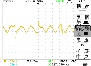

TMDSHVMTRPFCKIT: 单电阻采样运放输出有噪音
Part Number: TMDSHVMTRPFCKIT
目前我在做单电阻采样三相电流,TMDSHVMTRPFCKIT这个套件里面内置了一个低端电流采样求和电路(等效于单电阻采样)。但是它的运放输出有很高的噪音,请问是这部分本身设计的问题还是我这部分电路损坏了?图中可以看出Ifb-Sum这个端口有一个200多kHz的噪音,高达50多mV,而我测量Ifb-U这种端口是不存在噪音的。
