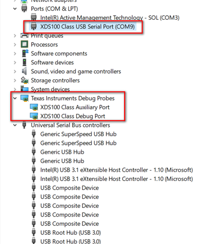

请问,正常状态下(驱动安装正常),通用串行总线控制器处是否应该有XDS100 channel A 和XDS100 channel B
这俩的作用是什么?和XDS100 Class USB serial port有什么区别?
我之前没注意是否有XDS100 channel这个东西,当时利用simulink模型烧录后能跑,但是最近通讯不行了,我怀疑和没有这个有关

目前您使用的是launchpad/controlcard的板载仿真器还是外部仿真器?我使用launchpad看了一下,如下
它是XDS的虚拟串口。您目前的显示是怎样的?

我的猜测,可能是旧板子的串口通信模块出了问题?
或许您可以跑一下串口例程试一下
C2000Ware \device_support\f2837xd\examples\cpu1\sci_echoback
看是否能打印信息
