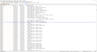

你可以看截图,i0被划分到ebss了
这是为什么
有可能是因为RAMLS和RAMGS不够,所以编译器自动将其分到了ebss。

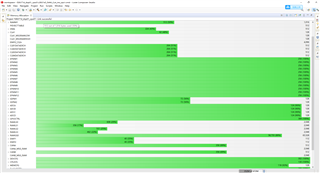

您可以在CCS内使用View-->Memory Allocation 来查看内存使用情况

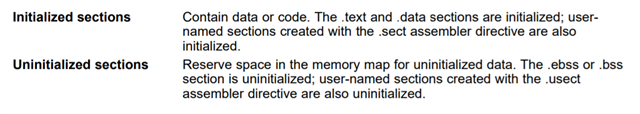

.ebss是未初始化的部分(即变量)。若是可以的话,请您直接私信下工程

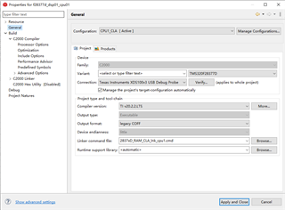

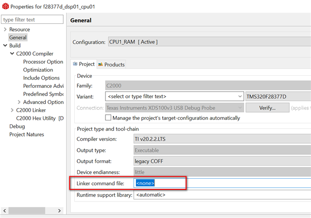

系统给系统给工程分配了一个cmd文件,与工程自带cmd文件冲突.
之后就编译无报错了
