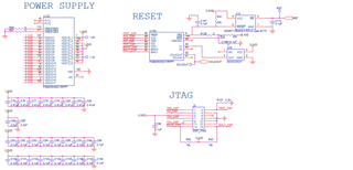

您好,制作了5块F28M35的板子,3块可以正常工作,其中两个出现了一些问题。如下:
1、上电启动后,复位引脚XRS上电后持续低电平,导致无法连接仿真器。
2、上电启动后,测试3.3V、1.2V和1.8V内核电压,其中3.3V和1.2V正常,1.8V处输出2.4V,有问题(手册上显示1.8供ANOLOG子系统)。
3、时钟外供30M,测试正常。
紧急因对:强制将复位信号拉高,M3核可以正常工作,但是C28核仿真器始终连接不上,报错如下:
C28xx_0: Error connecting to the target: (Error -1155 @ 0x0) Device may be operating in low-power mode. Reset the device, and retry the operation. If error persists, confirm configuration, power-cycle the board, and/or try more reliable JTAG settings (e.g. lower TCLK). (Emulation package 5.1.507.0)
咨询TI专家,这种情况是否是芯片损坏了,导致一些功能不正常。电源设计是参考官方手册设计,还请看下下图电源是否有问题?
电源及复位电路如图:
  • 你好,首先,
    1.8V处输出2.4V
    这里2.4V已经超出了1.8V电源引脚的承受能力,极有可能导致芯片损坏了。
    其次,有没有测试过复位引脚在断开外部电路情况下的电位是多少?如果断开外部电路之后是高电平,则应该是外部电路有问题导致拉低。如果断开之后还是低电平,则可能复位引脚与地短路,芯片损坏了。
  • 谢谢您的回复!
    测试过,断开外部电路,复位脚电平低,电压0.039V,但是没有与地直接短路。所以我小上拉电阻强制拉到高电平,M3核还可以工作,但是C核可能受到影响,target文件始终连接登录不了C核。5板有两片出现了这个问题,请问我电源部分原理图是否设计不合理,导致芯片故障。希望听下您的建议。
  • 电源部分设计主要是电容的问题,我看你的电容值应该都是可以的。而且,只要电压稳定的话也不太可能导致芯片损坏,最多是芯片会有故障。
