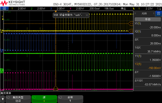

    实测波形如下
  • 从上到下依次位1A,2A,1B,2B
    从上面的波形可以看出,这些毛刺是互补存在的,不是干扰,是实际端口波形
    将上述互补尖刺展开,ns级别的信号
    能不能给点建议,多谢
  • 关于这个尖刺该如何消除,能不能给点建议,多谢
