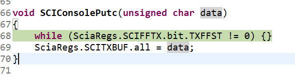

TMS320F28377S: 利用timer0生成DA波形,再利用timer1去设置采样率去AD采集,发现DA周期变得很长,关闭timer1恢复正常

__interrupt void cpu_timer1_isr(void)
PieCtrlRegs.PIEACK.all = PIEACK_GROUP1; //0x0001赋给12组中断ACKnowledge寄存器,对其全部清除,不接受其他中断
// //大三角边每条边需采集256点,小三角每条边需采集128点 同一个采样率
// DELAY_US(1);
// //启动 ADCB 转换
// AdcbRegs.ADCSOCFRC1.all = 0x003F; //SOC0 ~ SOC5
// // 等待 ADCB 转换完成
// while(AdcbRegs.ADCINTFLG.bit.ADCINT1 == 0);
// AdcbRegs.ADCINTFLGCLR.bit.ADCINT1 = 1;
AdcbResult[0] = AdcbResultRegs.ADCRESULT5;
// 计算 ADCs 的实际电压值
//Adcb_V[0] = (float)AdcbResult[0]*3/4095;
//int a1;
//a1 = (int)((Adcb_V[0]-1)*10000);
//串口打印 ADC 各个通道数据
SCIprintf("%d ",AdcbResult[0]);
//SCIprintf("Adcb_V = 1.%d\n",a1);
//SCIprintf("ADCINB0 = %d,Adcb_V = 1.%d\n",AdcbResult[0],a1);
