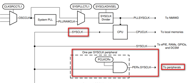

TMS320F280049C: 关于ePWMCLK与SYSCLK的关系
Part Number: TMS320F280049C
您好,我目前在评估采用F280049C作为硬件的控制芯片,并且在学习TIDA-00961的代码。
在关于ePWM的配置中提到了"TBCLK=EPWMCLK/(highSpeedPrescaler * pre-scaler)",然后接着说"EPWMCLK is a scaled version of SYSCLK. At reset EPWMCLK is half SYSCLK".如果SYSCLK是100MHz,那么ePWMCLK应该是50MHz吗?关于这一点在TMS320F28004x Technical Reference Manual并没有找到相关的解释,或者是在TMS320F28004x Technical Reference Manual里面并没有找到ePWMCLK与SYSCLK的关系,在e2e论坛上,我看到有TI的工程师说28004x的ePWMCLK=SYSCLK,关于这点能请您答疑一下吗?或者说手册里哪里有关于这里的详细解释,请告知我。谢谢了。
