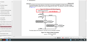

我想把比较器的DAC基准改成VDAC(默认是VDDA),发现配置后无效,不知道还需要进行哪些配置?
目前我配置Cmpss1Regs.COMPDACCTL.bit.SELREF = 1;
如下图
Part Number: TMS320F280049C
如下图
目前没看到其他有关DAC reference select的配置要求,你是根据哪个工程的基础修改的吗?有修改工程其他设置吗?
(1) 280049中的CMPSS模块中的DAC参考电压配置成VDAC,发现无法生效 - C2000︎ 微控制器论坛 - C2000 微控制器 - E2E
设计支持 (ti.com)
之前也有人提过这个问题,没有结果,我目前出现的问题和他一样,这个是不是TMS320F280049C的Bug
