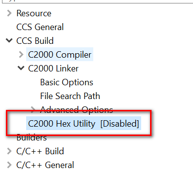

如何生成例程F2837xD_sci_flash_kernels_cpu01中所需要的hex数据流?
Part Number: TMS320F28379D
您是指生成hex文件?您可以使用CCS内部的hex工具生成。您需要enable,之后就会生成hex文件
