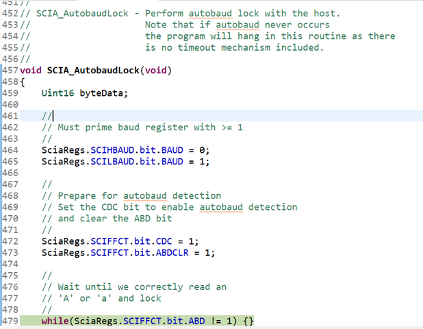

我看了一下,使用launchpad是会卡在
即使是使用您换的2837x_RAM_Lnk_cpu02.cmd,虽然在load时可以跳到main,但是cpu1还是会卡在上面的语句
即不能从CPU1使用sci boot 来使能cpu2
launchpad是不支持sci boot的
我需要解决的就是让程序进入main就行了,但是我的直接跳不到main函数中?这是什么其情况?
cpu1还是会卡在上面的语句

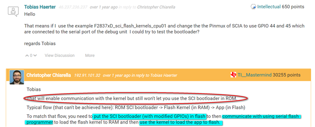

sci_flash_kernel 是利用GPIO设置的串口引导方式,然后通过ROM中的SCI BOOT将flash_kernel从PC端加载到RAM中运行,然后kernel运行后接收串口发过来的应用程序的数据进行flash操作。
flash kernel是ROM里面的,ROM里面的SCI boot需要配置GPIO来进入这种模式,让它跳转到Flash kernel的代码
如之前所说,该launchpad不支持sci boot,所以上面的是行不通的。您需要使用control card
您提到的这两个flash_kernel应该不是同一个东西吧,一个是固化在boot RAM中的一个是二次bootloader吧?
我的想法是把flash_kernel烧到flash中,通过flash boot启动flash_kernel,并进行应用程序下载
我已经把scia的管脚更换成仿真器中的gpio42,43,flash_kernel程序下载到RAM中后能实现与主机通信,并且能将应用程序烧到flash中。
