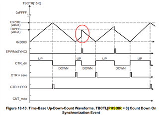

在F28004x的手册中提到,TB模块在收到同步信号后能把TBPHS的值加载到TBCLK中,并能选择TBCLK计数方向。
请问能不能做到在收到这个同步信号(由CMPSS的DCAEVT1.sync产生)后不加载TBPHS的值,但是将TBCLK的计数方向改变,把当前计数模式由上升计数变为向下计数,像下面这个图实现功能。
