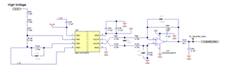

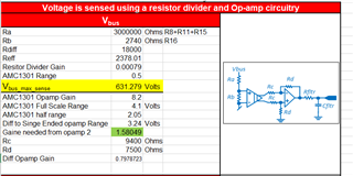

假设电路稳定,vbuspm为300V。我根据原理图上的参数计算出vBusPM_ Fdbk为1.55,
计算公式为Vbus * Resitor Divider Gain* AMC1301 Opamp Gain * Diff Opamp Gain =Vbus * 0.00079 * 8.2 * 0.7978723也就是,300*0.00079*8.2*0.7978723=1.55

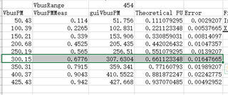

通过这个表格我知道vBusPM_pu理论值为300.15/454=0.661123348这没问题,

VIENNA_vBusPMMeas_pu=4096*(1.550-0+1.550-0+1.550-0+1.550-0)/(3.3-0)*0.000244140625*0.25*717.79/454=0.7426
这与表格中的测量值:0.6776和理论值:0.661123348都差别很大!这是我比较疑惑的地方。
