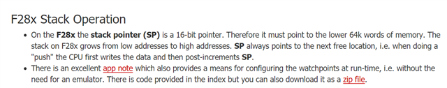

我在配置28377D的cmd文件时发现,如果将LSRAM0或者GSRAM0-3分配给.stack区域程序是正常运行的,但是如果将GSRAM4及以上任一内存分配给.stack区域,则程序会跑飞,请问是28377d 的GSRAM内存分配有什么注意事项么?我在说明书中未找到答案。

  • 编译没有报错,但是debug时程序会跑飞   涉及stack的cmd 配置如下:

  • 工程不太方便上传,涉及公司内部信息。以上cmd文件,如果我将.stack的内存这里配置为RAMGS0/1/2/3或者LSRAM任何一个都可以正常运行,但是如果配为RAMGS4以上任意内存,程序都会跑飞。
    另外您给的链接我看到关于.stack这里有个说明:Volatile memory (SRAM). The C28x Stack Pointer (SP) is 16 bits. .stack must be in the low 64k words.请问 low 64k words是什么意思,没有理解?
  • 另外您给的链接我看到关于.stack这里有个说明:Volatile memory (SRAM). The C28x Stack Pointer (SP) is 16 bits. .stack must be in the low 64k words.请问 low 64k words是什么意思,没有理解?
    关于堆栈的限制,.stack 部分必须链接到数据存储器的低 64K
