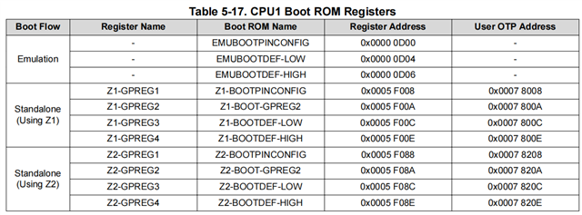

  • 好的,多谢,我试一下! 再想问一下,因为我会用到 CPU2和CM内核,都需要脱离仿真器,上电从FLASH直接启动。这两个的启动还需要做什么修改吗?
  • 那您可以看一下 5.7.2 Booting CPU2 and CM
  • 看了下链接上的内容,在CCS中没成功的原因是否是因为应该把 FFFFFF03 写到 Z1-GPREG3中?

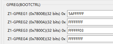

  • 感谢回复,我现在想把它设置成 Zero Boot Mode ,是否应该在 Z1-GPREG1中写入5AFFFFFF, 在Z1-GPREG3中写入FFFFFF03,其他不做处理即可?

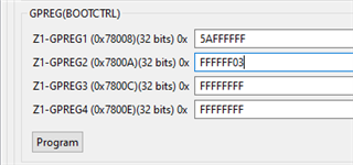

  • 非常感谢,已实现Zero Boot Mode配置。
    通过Tools -> On-Chip Flash,打开Flash插件GUI, 并做如下修改。
