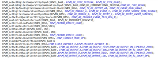

我们现在想通过T1事件来使EPWM1A与EPWM1B动作,但是在实际波形发现不同步的问题。
所以,我们将EPWM1A,EPWM1B配置成一样的来测试其动作,发现仍然存在不同步的问题。配置如下:
当T1事件到来时,A与B全部置低,当CTR=0时置高,采用增计数模式。
T1事件由模拟比较器CMPSS产生,即外部输入正弦信号,与DSP内部比较后产生高电平信号,该信号经过DC模块产生T1事件。
现在的结果为,EPWM1B输出正常,即当T1为高电平时其置低,但是EPWM1A输出不正常,其当T1由高置低后才置低,在配置中,ePWM1A和ePWM1B的配置一模一样,为什么会存在一个在上升沿时动作,一个在下降沿时动作的问题?我们期望的是ePWM1A和ePWM1B都在T1事件从低跳变到高时同步动作(上升沿)。
程序与波形如下,希望能够得到解决,谢谢。
EPWM_selectDigitalCompareTripInput(EPWM1_BASE, EPWM_DC_TRIP_TRIPIN4, EPWM_DC_TYPE_DCAH);
EPWM_enableDigitalCompareTripCombinationInput(EPWM1_BASE,EPWM_DC_COMBINATIONAL_TRIPIN4,EPWM_DC_TYPE_DCAH);
EPWM_setTripZoneDigitalCompareEventCondition(EPWM1_BASE, EPWM_TZ_DC_OUTPUT_A1, EPWM_TZ_EVENT_DCXH_HIGH);
EPWM_setDigitalCompareEventSource(EPWM1_BASE, EPWM_DC_MODULE_A, EPWM_DC_EVENT_1, EPWM_DC_EVENT_SOURCE_ORIG_SIGNAL);
EPWM_setDigitalCompareEventSyncMode(EPWM1_BASE, EPWM_DC_MODULE_A, EPWM_DC_EVENT_1, EPWM_DC_EVENT_INPUT_SYNCED);
EPWM_setActionQualifierT1TriggerSource(EPWM1_BASE, EPWM_AQ_TRIGGER_EVENT_TRIG_DCA_1);
EPWM_enableTripZoneInterrupt(EPWM1_BASE, EPWM_TZ_INTERRUPT_DCAEVT1);
EPWM_setPeriodLoadMode(EPWM1_BASE, EPWM_PERIOD_DIRECT_LOAD);
EPWM_setTimeBasePeriod(EPWM1_BASE,500);
EPWM_setPhaseShift(EPWM1_BASE, 0U);
EPWM_setTimeBaseCounter(EPWM1_BASE, 0U);
EPWM_setTimeBaseCounterMode(EPWM1_BASE, EPWM_COUNTER_MODE_UP);
EPWM_disablePhaseShiftLoad(EPWM1_BASE);
EPWM_setClockPrescaler(EPWM1_BASE,EPWM_CLOCK_DIVIDER_1,EPWM_HSCLOCK_DIVIDER_1);
EPWM_setActionQualifierAction(EPWM1_BASE, EPWM_AQ_OUTPUT_A,EPWM_AQ_OUTPUT_HIGH,EPWM_AQ_OUTPUT_ON_TIMEBASE_ZERO);
EPWM_setActionQualifierAction(EPWM1_BASE, EPWM_AQ_OUTPUT_A,EPWM_AQ_OUTPUT_LOW,EPWM_AQ_OUTPUT_ON_T1_COUNT_UP);
EPWM_setActionQualifierAction(EPWM1_BASE,EPWM_AQ_OUTPUT_B,EPWM_AQ_OUTPUT_HIGH, EPWM_AQ_OUTPUT_ON_TIMEBASE_ZERO);
EPWM_setActionQualifierAction(EPWM1_BASE,EPWM_AQ_OUTPUT_B,EPWM_AQ_OUTPUT_LOW, EPWM_AQ_OUTPUT_ON_T1_COUNT_UP);
