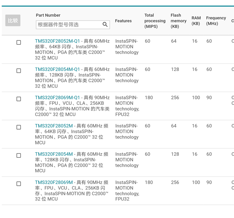

请问第三代C2000系列芯片有支持Motion电机库的芯片和相应电机库吗
Part Number: LAUNCHXL-F28069M
目前支持motion电机库的只有以下几种:
对应电机库是内嵌在芯片ROM中的,没有开源
1、请问上述28069M和2806M-Q1有什么区别吗
2、请问上述2805xM支持双电机控制吗
1、尾缀带Q的是符合汽车安全标准Q100的。
2、目前来说TI提供的双电机例程都是基于FOC控制的,而instaSPIN-MOTION是包含instaSPIN-FOC的,所以从算法上来说是支持的。剩下的就是你实际应用中对芯片硬件上面的要求了,比如控制引脚的数量
