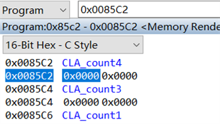

你好,在使用28377s的CLA时,我遇到了两个问题。
问题1:我在cpu中定义了一个Uint16的test_wm1,在CCS的memory中观察到如下所示:
又在CLA中定义了一个Uint16的CLA_count4,在CCS的memory中观察到如下所示:
前者可以明显看出来是16bit的,但后者却是32bit的
我知道数据格式在cpu和CLA中是不同的,也搜到了这样的答疑帖,比如int在CLA中是32bit,所以前人建议定义成short,包含头文件typedefs.h
这些我都试过了,包含头文件,定义成short,结果都是我在CLA定义的数据是32bit的,以至于后来我直接定义为Uint16,结果还是一样。
